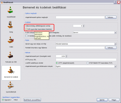

VLC-ben még csak teszt jelleggel van beépítve a dxva, ezért külön be kell kapcsolni:
Eszközök ->Beállítások->Bemenet és kodekek->GPU gyorsítás használata (kísérleti)
pipa be és mári jobb lesz.Persze az is lehet, hogy olyan helyen probálkozol, ahol rossz a vétel. Próbáld az antennát tologatni ide-oda

#9033
"probléma az lenne ,hogy vlc vel akad az adás, föleg a hd, pl mediaplayer hc vel nem is megy..."
Nagy valószínűséggel a géped GPU-ja nem tartalmaz videókikódoló csipet. Sok integrálttal ugyanez a probléma.
