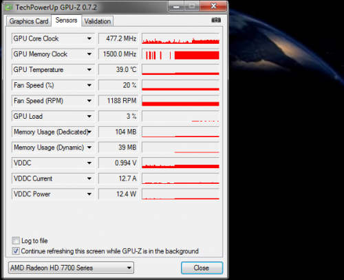

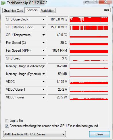

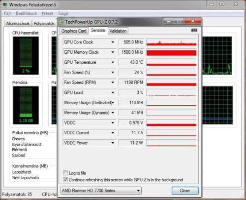

Rockland #22182 üzenetére
En arra reagaltam hogy irtad, magasak az orajelek bongeszes kozben.
Bar ez mar nem egeszen ebbe a topikba tartozik, erdemes lenne elolvasnod Oliverda cikket AMD Radeon HD 7790: a hiányzó láncszem es ott is a masodik oldalon a Az új PowerTune implementáció kepet nezd.
A 7790 mar nyolc lepcsoben valtja a GPU orajelet, igy elter a regota megszokottol.A YT-on a Home vidoval szoktam nezni az orajelet FF alatt, most a 22.0 stabilt hasznalom Adobe.Flash.Player-11.7.700.224-el.
De van egy tesztvideo ami HD Video (1080p)1.5 Mbit/s itt mar maxon megy a kari.
Rockland
Steelmanus #22181 üzenetére
hát az most 300-480mhz kb, tudsz olyan filmet ahonnan letöltötted, és neked jó a minőség esetleg? mert már nem tudom h most mit higgyek..
Steelmanus
Rockland
Steelmanus #22178 üzenetére
ezt
de néztem 13.4-el is,
memória órajel az 150 és 1500-ról oda vssza ugrál,
a ccc-kikapocsolást mindj kipróbálom, a programot letöltöttem, a hadvergyorsitást ki offoltam. -
Steelmanus
Rockland #22169 üzenetére
Milyen verzioszamu drivert hasznalsz? A 7790-es karihoz jelenleg a 13.4-es drivert hasznalom, mert amit kiprobaltam beta drivert (13.6 Beta2) nem vette vissza az orajelet, mindig maxon jart. A bongeszoben kapcsold ki a hardveresgyorsitast. Es ha filmet nezel akkor pedig CCC-ben kapcsolj ki minden kepjavito effektet, mert az is maxra hajtja a karit. En MPC-HC BE lejatszot hasznalok filmnezesre, es ha kikapcsolom az effekteket akkor 400-500 MHz-en megy a kari, ha ugyhagyom ahogy "gyarilag" be van pipalva minden akkor a lejatszo is maxra huzza a karit. Bőrtónus, es tarsai.

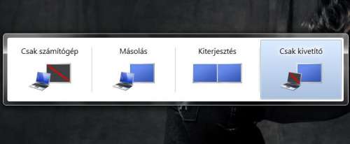

laczko.atika #22151 üzenetére
És miféle TV -d van ?? Ott is nézted a bemeneteket ? Esetleg másik HDMI portban ??? Lehetőleg az elsőszámú HDMI portba legyen !
Nem tiltottad le véletlenül a HDMI jelkimenetet CCC beállító panelben ??? Mert ugye van ott sok elállítási , igen ELÁLLÍTÁSI lehetőség , mégha Beállítás is a neve ...
Nehéz elqRNI egy AMD karit ilyennel .
Win+P -
Rockland
Hali.
Ez igy normális, hogy csak böngészek, és magasak az órajelek? -

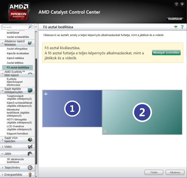

laczko.atika

laczko.atika
bozont #22150 üzenetére
Akkor leírom megint egyben az egészet!
A tv-n egyik napról a másikra nem volt kép érzékeli a hdmi kábelt mert ha a tv be van kapcsolva és bekapcsolom a gépet a tv átvált hdmi módra. lepróbáltam laptoppal a kábelt és a tv-t ahogy bedugtam egyből bejött a tv-n a windows ( tehát nincs elállítva a tv ) ha ezután átdugom a pc-be ugyan úgy átvált hdmi-re csak nem ad képet viszont nem írja ki hogy nincs jel, ( ha nincs bedugva kiírja és visszaszámol 05:00;tól )tehát jel van. Nem látom a tv-t mint másodlagos kijelzőt sem a windowsban sem a catalystban. Drivert csak utána frissítettem miután nem adott képet. Kipróbáltam úgy is hogy csak a tv-t dugom rá akkor beállítástól függetlenül mennie kellene mert az lenne az elsődleges monitor de nem ad képet.
bozont
laczko.atika #22149 üzenetére
Az átalakítót csak azért mondtam, hogy azzal biztosra megtudod állapítani hogy működik-e a HDMI vagy sem, mert ha monitorral sem megy akkor tényleg a csatlakozóval van a baj. Ha meg megy akkor lehet tovább keresgélni a problémát.
Esetleg a TV-n nem lett elállítva valami véletlenül? -
laczko.atika
bozont #22147 üzenetére
Nem volt rajta driver csere és úgy nem ad egyik napról a másikra képek. dvi-hdmi átalakítót nem akarok mert akkor a monitort nem tudom használni. Ha dvi ről vinném a képet biztos lenne kép mert a monitoron is van. Ha csak a hdmi van rajta a tvvel akkor sincs kép ezt írtam is.

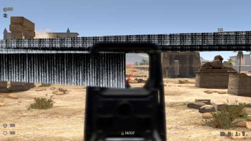

L4CI2
hi
serious sam 3
egy szar bármelyik drivert próbálom
vagy azt csinálja hogy befagy a driver és újraindul
vagy ilyen fura textúra bevillanások vannak már mindent porbaltám új windows minden driverbeállítások
gondolom csak egyet tudnék tenni ha írnék a játék fejlesztöknek
vagy valakinek van ötlete ?most 13.4 és van fenn de akármit felrakhatok semmi
amúgy többi játék szépen fut azért gondolom hogy gaméval lesz baj

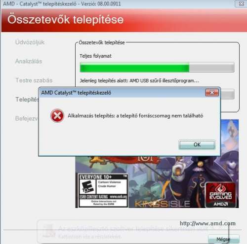

Melorin
Balázs1986 #22122 üzenetére
Balázs1986
Melorin #22118 üzenetére
Ha a telepítőben nem Express-re, hanem Egyénire mész, és nem választod ki (vagy ha alapból be van pipálva, akkor kiveszed a pipát) az AMD Húzással használható kódolást, akkor sem megy fel?
Végső esetben magát a VGA illesztőprogramot megpróbálhatod külön frissíteni Eszközkezelőből, és ha sikerül, utána Catalyst setup.(bocs a dupláért, letelt a szerk. idő)

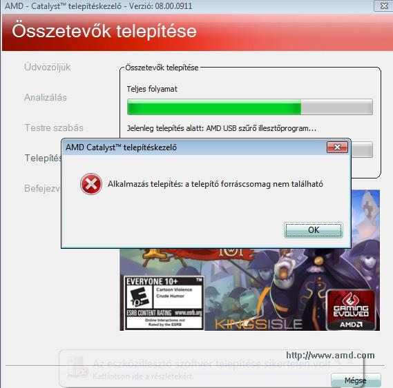

Melorin #22116 üzenetére
Próbáld így:
Ha az install manager vagy bármilyen file fennmaradt, mert függően a géptől fent szokott, akkor még egyszer töröld teljesen.
Most újraindítás safe/csökkentett módban. Töröld a programs files könyvtárakban az ATI és AMD könyvtárakat. Ha esetleg a C-n fent van a temp könyvtár az AMD-től, amit a driver kicsomagolásával keletkezik, akkor azt is töröld.
A C:\Users könyvtárban töröld a Default\AppData\Local és a Default\AppData\Roaming könyvtárban az ATI könyvtárakat. Ugyanezt csináld meg a saját felhasználódra is, és ha van még több, akkor rájuk is. Ezek asszem rejtett fájlok, szóval alapból nem látod őket.Most a C:\Windows\assembly könyvtárban keresd meg azokat a fájlokat, amelyek publikus kulcsa "90ba9c70f846762e". Rendezd sorba, úgy talán egyszerűbb. Ezután jobb klikk uninstallal leválaszthatod a kulcsot. Erre figyelj, csak ezeket töröld és ne a többit!!! Persze van rendszer-visszaállítás, de azért nézd meg kétszer is, hogy ne legyen galiba.
Ezután a registry-ben a HKCU/Software/ATI/ACE és HKLM/Software/ATI/ACE eléréseket nézd meg, hogy üresek-e. Ha nem, akkor legyenek azok.
Mindezt persze rendszergazda joggal kell csinálni.
Ezután újraindít, belépés normál módban és telepítsd az új drivert.
mexel
Az AMD csinálhatna azért valamit hogy a driverek tökéletesen eltávolíthatóak legyenek. Nem értem miért nem lehet úgy megírni egy ilyen drivert, ha az ember unistallt nyom akkor valóban mindenhonnan, a legeldugottab bejegyzésből is kipucolja a programot.
Melorin
Frissíteni szerettem volna a legújabb driverre, de már uninstallnál kiírta, hogy telepítőcsomag hiba, nem talál valami file-t, de azért letörölte a régi drivert.
Reboot után telepítettem az újat, de a végén ez is kiírta, hogy telepítőcsomag hiba, és nem tette fel az
"AMD húzással használható kódolás"-t, sikertelen lett.
Most mitévő legyek? -
