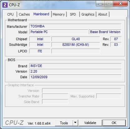

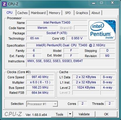

s3toraph #12160 üzenetére
szia,
(#12106): CPU-z, így látható..
Nagyon jó ötlet a PXXXX széria, valóban úgy van ahogy írod: azonos teljesítmény mellett (vagy még jobb), kevesebb hőtermelés, ergo halkabb ventilátor. Egy fenti gép kapcsán Te is látod pont, takarítás, hőelvezető csere után.
Nézem az Acer csodát..

Húgom Acer laptopjába (pontos típus: Acer 5732ZG-444G32Mn) kellene egy P8400 vagy P8600-as proci. Eléggé teker a ventije, a hétvégén szedem szét kitakarítani és újrapasztázni (tavaly nyáron volt legutóbb), de sosem volt az a nagyon csendes gép, és melegszik is jobban mint szeretném, de azért nem vészes. (Viszont most mindig teker a ventije, nem csendesül el, szóval megérett a karbantartás.)
Azt gondoltam a mostani T4400 proci helyett ami 35W TDP-s bele kellene rakni egy alacsonyabb TDP-s procit. Csak azt nem bírom kideríteni, az alaplap támogatná-e?Googli nem segít, acer oldala nem is ismeri ezt a modelljüket... Annyit találtam hogy a chipset-e Intel GM45 Express ami elvileg jó a Pxxxx socket P procikhoz.

Nem merek így 800-asokat nézni, mert nem látom tisztán, mi is történne, ha ebbe beleraknám.
667-en menne csak, tehát csökkentett órajellel?
Ilyet találtam itt aprón :Intel® Core™2 Duo Processor T5850 (2M Cache, 2.13 GHz, 667 MHz FSB) (ár nincs hozzá, 3-5kk között saccolom, ahogy nézegettem az árakat)
Viszont ez órajelben ugyanaz mind a jelenlegi, csak 1M cache helyett 2M van..

Mi a véleményed, jó lesz így? (Toshiba P300-225, C2D P8600, mRadeon 4650) -
Dell XPS
havri1 #12106 üzenetére
Még jó, hogy ránéztél...
Intel GL40-es chipset támogatása: Socket P, 667MHz FSB-és processzorok.
Nagyon sok esetben találkozni, hogy ennek ellenére simán működnek a 800MHz FSB-és procik, természetesen megfelelő órajellel. Közben találtam megerősítést is erre vonatkozóan a típusnál (l300 GL40 chipset), ahol ki is lett próbálva. Szvsz érezhető, érdemes cserélni.
