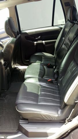

Az a helyzet állt elő, hogy letakarítottam a bőröket, majd a hátsó sor ápolása befejeztével pont elfogyott az AG ápoló, így váltottam a Colourlockra. A képek 24 órával az ápolás után készültek. Látszik hogy az AG csillogós foltos felületet hagy, amit még egyszer át kell törölni, mielőtt beül az ember. Ezzel szemben a CL az első soron kb 30-40 perc alatt elérte a fényképezéskori állapotát, matt száradás, teljesen beszívta, gyári állapothoz sokkal közelebbi az eredmény. Az ilyen teszteket szeretem, mikor ugyan azon a bőrön, két termék, ugyan annyi idő/hőmérséklet, így lehet látni élesen a különbségeket. Sokáig elégedett voltam az AG bőr termékekkel, most sem szólnám le őket, mert tényleg jól használhatóak, szép eredményt lehet elérni, de a CL más kategória, természetesen árban is, de nem számítottam ekkora különbségre, főleg hogy az AG-vel is elégedett voltam.
Persze az alapos belső takarítás nem maradhatott el

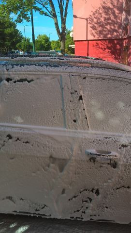

Lenne egy kérdésem tőletek egy eléggé aggasztó dologban. Szombaton mostam pár cuccot az udvaron a kerti csapból. Vezetékes víz ami mindig is nagyon vízkőves volt. Na most ebből a vízből jó pár helyre ráfröccsent a kocsira. Megszaradt rajta és teljesen kiferedett rajta a vízkő a cseppek körül. Ma elmentem lemosni a kocsit, mert már nagyon zavart. A magasnyomású mosó se szedte le a cuccot. Hazaertem, mondom akkor nekiállok és letörölgetem kézzel. A szélvédőről simán le is jött de amikor a kasztniról akartam eltüntetni a foltokat akkor csak a vízkő jött le de a lakkozásban ugyanúgy ott maradt a folt formája. Rendesen megakad a körmöm benne. Olyan mintha lemarta volna a lakk réteget róla. Ezt a kocsit most érte először ez a víz, de korábban már sokszor mostam vele kocsit, motort, bringát és soha nem volt ilyen. Van bármi ötletetek erre, hogy mi történt és, hogy menthető-e? Iszonyatosan ronda lett a kocsi miatta. Itt van pár kép róla.
Remélem menthető, nagyon sok ilyen van rajta. Köszönöm a segítséget.
