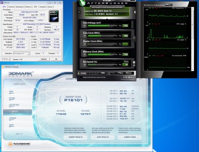

No fura, a BF3 bétához vissza kellett vennem a kártyát alapra (930/1050) különben kidobált "display driver stopped..." hibaüzenettel. Mondjuk valszeg ez inkább a beta játék hibája mint a gépemé, mert minden más teljesen jól megy.

Ok azt hiszem megoldottam ezeket, az afterburner irja rendesen a 0.949V idle feszt.
Meg közben megtaláltam azt is hogy a böngésző miatt ugrál az órajel.
A 45 fokos idle nem tudom miért van, megpróbálom kicsit szellősebbé tenni a házat. -

Hülye kérdés srácok:
Azt vettem észre hogy a kártya melegebb idle-ben mint kellene, 46 fokos alapban.
A GPU-Z a VDDC Offsetben folyamatosan 1,2V-ot ír, nem kellene ennek leesnie, amikor idle 100/150?Hz-en megy a kártya? Persze azt sem értem hogy miért 1,2V mikor 1,184 a kártya beállítása.
Meg sokszor felugrik a GPU és mem clock a maxra, miközben GPU loadra 1%-ot ir, simán pl most netezés közben. -
