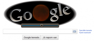

A google.hu oldalán bezzeg kint vannak szép képek
