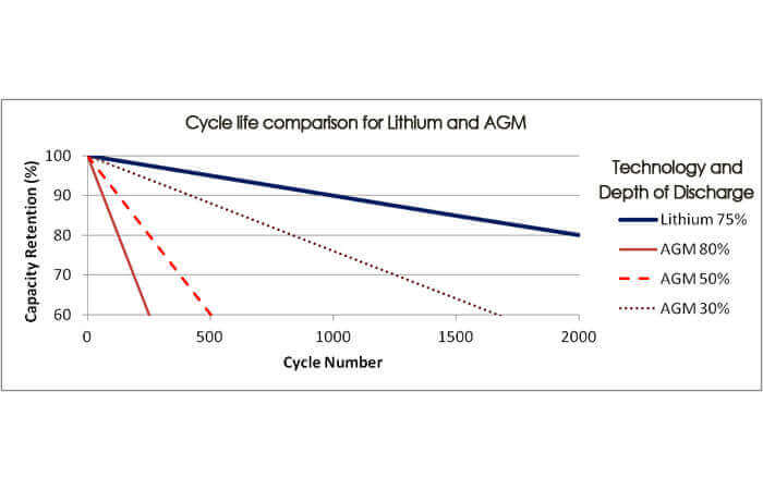

[link] ez egy jo márka, 52k, böven elég.az meg, hogy 30 kilo, tölem akár 50 is lehet a kocsi elbirja. söt a kocsiban még meleg is van télen 40k-ért mát vartát lehet kapni.
a 110k-bol veszek kettö olmost és örök élet meg egy népmese. van egy mozgássérult ismerosom, a tolokocsijában 85ah akku van, 4 naponta kell tölteni, és nyustoli rendesen: naponta jár bevásárolni, a gyerekeihez. az, hogy most 6 kilo vagy 30 csak az árában számit. persze modernebb technologia, de amire nekunk kell oda elég az olmos is.
gondolkodtam már 24 voltos aksin is, az birja az invertert is, csak nehézkes lenne tolteni/ kulon tolto, meg cipelni fel a lakásba, szoval az macerás. -
popey37 #7378 üzenetére
"ha 2 évente cserélni kell még akkor is jobban jövök ki anyagilag."
Ezt azért kétlem: LiFePO-ból 100 helyett elég 50Ah, ami rögtön "csak" 110eFt és 15%-ra merítéssel (85%DoD, 42Ah kivétele) 2000 ciklust bír, ha a 100Ah-s AGM-ből kiveszed ugyanezt a 42Ah kapacitást, akkor kb feleannyi ciklust fog bírni, ergo akkor vagy anyagilag ugyanott, ha az ólmos max 60eFt-ba kerül.
A valóságban meg még ehhez hozzáadhatod hogy az ólomakksi közel 30 kilós, a lifepo meg 6 alatt van - nem egészen ugyanaz a kategória, amikor hajnali 4kor vissza kell pakolni a kocsiba, utána otthon meg kirámolni az egészet mert másnap családi nagybevásár van -

az általad emlitett LifePo aksi munkaakumulátor: csonakba, rollerbe meg lakokocsihoz ajánlják, persze hogy sokkal többet bir, hiszen erre van tervezve./az ára is: egy 100Ah-ás 200k-ba fájna, annyit nem ér./
elvagyok a sima olmos munkaaksival, ha 2 évente cserélni kell még akkor is jobban jövök ki anyagilag. -

Ólom, pláne az SLA autós és LiFePO nagyon más állatfaj. Előbbinél égbekiáltó inzultusnak számít 50% alá meríteni, utóbbit gond nélkül 10%-ra ürítheted (ha azt akarod, hogy 5év múlva is közel fullos legyen a teljesítménye - ha nem muszáj, akkor mehet koppra is).
A 60k még istenes, gondolom "munkaakssinál" zselés/AGM ólomra gondoltál, amik kicsit jobban bírják a mélyebb ciklusban zargatást, de a többszöri 20%-ra coppantást már ők is számon tartják: belőlük nyugodt lelkiismerettel 50% környékén vennék ki, azaz a 100Ah-ás AGM sacc/kb egy 50es LiFePO-val egyenértékű.
