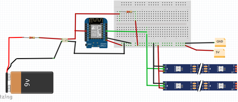

A kocsiban a wemos Micro usb-n keresztül kapja majd az áramot, tehát ott megkapja a szükséges +/- oldalakat (+ másik körön majd a ledek kapják az ellátást, tehát igazából a wemosba a micro USB és a gyújtáskapcsolt pozitív lesz kötve bemenetként illetve a ledek vezérlő kimenete lesz közvetlen).
De ebben az esetben is kössem be a kocsi negatívját a körbe? -

12V volt még nem tudom mennyire lesz pontosan 12V (autóba szeretném kipróbálni plusz világításnak, még nem mértem ki és nem találtam ki honnan viszem/hozom majd a 12V-ot).
Na valami ilyesmi a kód eddig:

Wemos d1 mini-nek lenne egy "egyszerű" feladata: alapból bekapcsolás után folyamatosan kellene világítania ~3 db ws2812 ledet ~5-10%-os fényerővel.
Viszont arra lenne szükségem, hogyha külső forrásból kapna egy jelet (ez a jel 12V lenne, de van step down konverterem, amivel tudom csökkenteni), akkor a fényerő növekedjen meg ~75-100%-ra.
Ez sima digitalread-del megoldható lenne (if - else függvénnyel)? -
