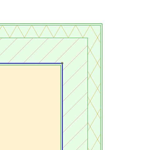

Miként van beállítva a fal? Alapesetben ugye helyiséghatároló, tehát vágja a helyiséget (helyiség poligon a fal élével esik egybe eset áll fenn). Ebben az esetben az értékek leszámítódnak. Másik kérdés: milyen helyiségeket pakolsz le? Manuális élekkel rakod le vagy automatikus varázspálcás módszerrel? Helyiségek frissítetted?

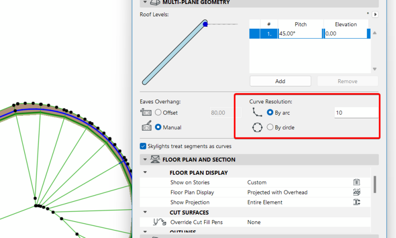

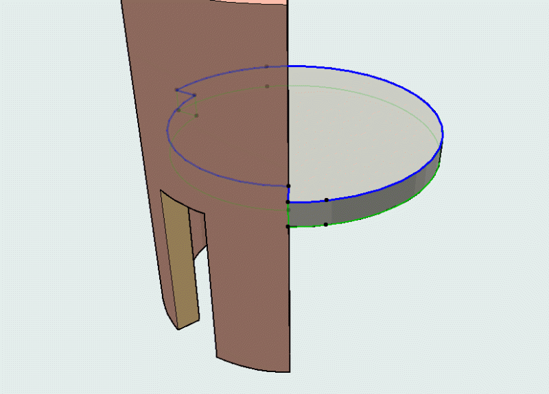

EOV-ban nem szabad modellezni (nem csak ArchiCAD-nél, máshol sem). AC25-höz már kijött a patch, ami engedélyezi a natív mérési pontot, így lehet menteni EOV modellt IFC-ben és EOV DWG-t is elvileg.
Az egésznek annyi a trükkje, hogy a program kerekítést hajt végre minden tervi egységen, ami ha túl nagy szám esetén történik akkor előáll a képen látható hiba. Ezért kell a projekt origónak közel lennie a terv origóhoz.

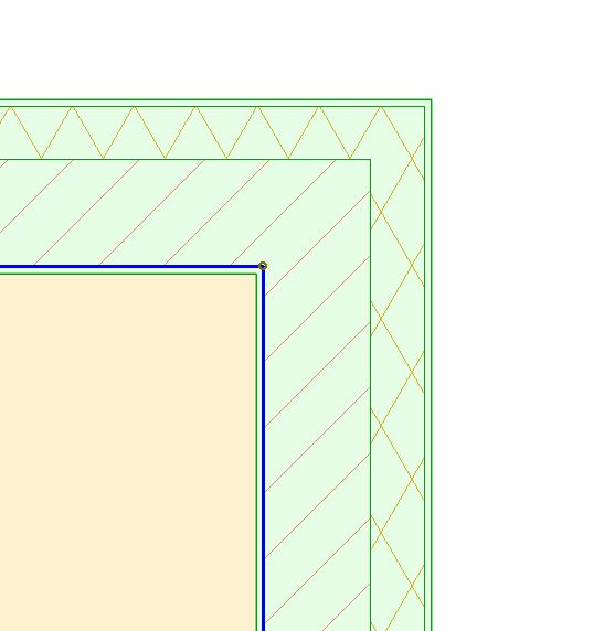

Az az érdekes, hogy az archicad súgó szerint is a harmadik opció az, hogy a referencia vonalig nyomja a zónát.
Viszont hiába van beállítva a falam úgy, hogy a vakolat mögött van a referencia vonal a vakolatig rakja.

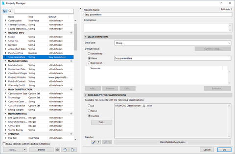

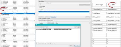

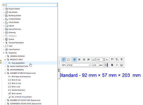

Jelenleg ez egy egysoros szerkesztő. (igazából ennek összetett szkripteket is tudnia kellene és szerintem lesz is ez a lehetőség) Most fel lehet bontani a kifejezést több egymásra hivatkozó tulajdonság használatával. Ott még megjegyzéseket is megadhatsz.
Az osztályozások tulajdonságok ID/leírás mezői valóban lehetnének hasznosak. -
daninet
gNAT_hu
gNAT_hu
gNAT_hu

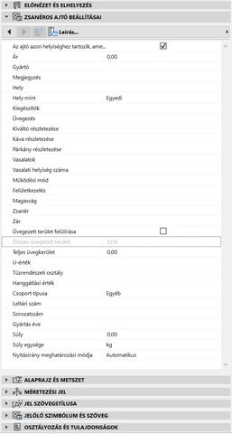

Munkanemek szerinti bontást, mivel az AC egyszerre több osztályozást is kezelhet - akár ugyanazt az elemet több osztályhoz hozzárendelve - elem szinten tudod megcsinálni. Az építőanyagokhoz azokat a tulajdonságokat kapcsolhatod amik a sajátjuk. Tehát egy pincefalat osztályozhatod földmunkaként, betonozásként vagy szigetelésként is és a rétegrendből mindig a helyzetnek megfelelő mennyiségeket gyűjtheted ki.
Az igaz, hogy a rétegrendekhez/profilokhoz - még - nem lehet tulajdonságokat rendelni - lesz az is.
A rétegek nevezéktanával tudsz esetleg információt tárolni és ez kifejezés alapú tulajdonságértékekben kifejthető.Címkét az elemekhez, illetve a hierarchikus elemek al elemeihez tudsz rendelni.
