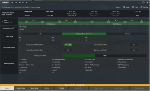

Nos, megtörtént a vizsgálatat
Hűtő talpa: Jó
Proci: Jó
Újrapasztázás: Done
és még mindig 80fok körül vannak a hőmérséklet értékeim, most Prime95-öt használok hogy izzasszam a procit, pikk pakk felmegy 80fokra, a Ryzen Master elkezdi visszavenni a teljesítményt és olyan 3850-3875MHz között áll meg a proci, 1,24-1,26V közötti feszültséggel és így 80fok.
Van az alaplapon egy Boost Mode funkció, kikapcsolja a smart fan controlt, az AMD CoolandQuiet funkciót és fix 4150MHzre állítja a procit ha jól láttam 1,45Vos fesszel. Hát az a beállítás Prime95-el 5mp alatt eléri a 103fokot és a gép lekapcsol.
A fura nekem csak annyi, hogy a hűtőnek a bordái az alja kivételével teljesen hidegek, tehát olyan sok hőt nem vesznek át a procitól, de mondjuk ez volt a helyzet akkor amikor a Ninja Plus volt rajta.
Valakinek valami ötlet hogy mi lehet ez? Úgy is próbáltam hogy a háznak az oldalát leszedtem, nyitva az ablak, jön be a 18-20fok és akkor sem változik sokat a hőfok. -

Adott egy Ryzen 2700x, MSI B450 Tomahawk Max alaplapban.
Eddig egy Scythe Ninja Plus RevB hűtő volt rajta 1db 12cm-s Scythe ventivel, ezzel 3,9-4GHz körül tudott menni a proci Precision Boostot használva és olyan 80-83 fokos volt. Gondoltam hogy kevés a hűtési teljesítmény, ezért beruháztam egy Alpenföhn Brocken 3 hűtésre, a hozzá való 140mm-es ventivel, ezzel olyan 76-80 fok körül van a procim 3.95GHz-en, viszont nem értem miért, sokkal jobban kellene teljesítenie (elvileg) ennek a hűtőnek mint a Scythe-nak. A házszellőztetés meg van oldva, vannak be és kifújó ventik is, mindet az alaplap szabályozza, tehát ha kell a luft akkor feltekeri őket, egyik sem fix fordulatú.
Lehetséges hogy a 10+ éves Scythe Ninja Plusz RevB csak ennyivel volt rosszabb mint a Brocken3 ( szerintem a Scythe-ra ha raktam volna plusz egy ventit hozta volna ezt a szintet, sőt... ) Vagy valamit elrontottam és ennek a hűtőnek többet kellene bírnia?
Előre is köszi a válaszokat -

és a jól bevált Sythe Ninja Rev B hűtőm amit már ezer meg egy éve használok.Összeraktam a gépet, minden alap beállításon volt ( legalábbis én azt gondoltam ) aztán 2-3perc terhelés után a gép fogta magát és kikapcsolt állandóan. Próbáltam rájönni mi a probléma. Feltettem a Ryzen Master nevezetű programot és észrevettem hogy terhelés alatt a procim felmegy 105fok-ra és ott automatice lelövi magát a gép. Továbbá az volt furcsa hogy a processzor folyamatosan 4,15GHz-en járt és nem ugrándozott a frekije terheléstől függően. Aztán meg lett a megoldás. Az MSI okosan alapbeállításra tette a Gaming Boost nevezetű agymenését, ami annyit csinált hogy fix 1,45V-ra rakta a CPU feszt és 4,15GHz-re megtuningolta a procit, amit, hát, finoman fogalmazva szerencsétlen nem annyira díjazott. A gyári hűtőjével, kopp fordulaton 95foknál ugyan megállt ebben a módban a hőmérséklet, de azért azt sem nevezném nagyon jó értéknek.
Miután kikapcsoltam ezt az okos funkciót, azóta a gép hangtalan ( mivel a game mód kikapcsolja a ventiszabályzást is ) plusz működik a gyári terhelés alapú fesz és frekvencia szabályzás. A proci max 75-80fokos és 3,9-4GHzen jár, attól függően mennyire van melege, stb.
