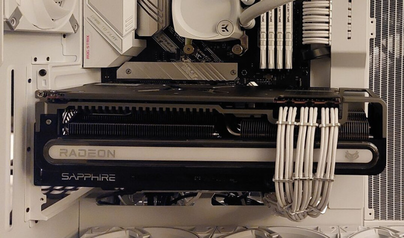

Meg a baloldalt én eggyel feljebb csavartam volna fel, ahogy először is próbálta.
Nálam anno ennyire lógott, már riser-rel használom azóta, a tartót a jobb szélén teljesen fel kell tolni és akkor kicsit ki lehet egyensúlyozni, de tény, hogy nem a legjobb.
De lehet 7800XT-hez elég, az fél kilóval könnyebb.

Vagy vertikálisan helyezed el a kártyát én is így használom persze nem minden ház támogatja vagy vannak olyan videókártya tartók bár ezt csak gigabyte és a lian li esetán láttam de nem tartom kizártnak hogy van ilyen forgalomba amit az alaplap mellé fölé lehet rögzíteni és "belülről" tartja a kártyát. Én nálam is az első 7900XT Nitro-nál a gyári kártya tartót használtam de rohadtul tud sérülni roncsolódni. A második 7900XT Nitro-nál a házhoz kapott videókártya tartót használtam már inkább

Szerintem meg a vastag kábeleid tolják lefelé. Nem?
MasterDeeJay #9563 üzenetére
Hiába van rajta a merevítő. Ha a kártya a lehetséges 5 irányból (4 oldalt és alul) csak 1,5...2 oldalt van tartva, akkor a PCB fog hajolni, amit a BGA-k nem nagyon szeretnek. (PCI slot se ér végig a kártya mellett)
Régen volt valóban olyan, hogy a backplate-hez van csavarozva egy fém tartó, de 30cm hosszon akkora az erőkar, hogy elhúzza kicsit a gépházat, ami a tápcsati végi saroknál már centis lehajlás lehet. A PCB hajlik, a BGA imádja...
(hasonlóan, ha nem sikerül a derékszög az ajtó keretben, akkor a végeken már szép rés adódik ki)Ha csak 600Ft egy VGA tartó, vagy maradt otthon egy szett LEGO, akkor dobj alá valamit. Rosszabb nem lehet tőle a helyzet.

MasterDeeJay #9561 üzenetére
Butaság hogy a ház anyagátol bármi is függene, már a 30k-s kategoriában is van olyan ház ami elég erős ahhoz hogy ne görbitse el az alaplapot. Pl a fractal desing focus 2 G egy elég jó massziv szerkezet de vannak nála drágábbak is amik már pl nem olyan masszivak. Szóval vegyes nagyon a szortiment.

A "nagyoknál" most is van olyan kártya aminél van, vagy ha nem akkor a backplate tart..
De a gond a hátul lévő súly.. a 4090 pl. bármennyire is volt merev, masszív, lógott a foglalatban..

Ez a csavarodik a slotba a haz miatt a karik, tok jogos felvetes. BQ pure base 500-am van, ebbe biza jatszanom kellett az alaplap lehuzasakor h picit alacsonyabb pozicioba legyen mert a hdmibe nem tudtam a vga ba betolnia csatit, kitakarta a haz lamellazata. Es ha az egesz el van csuszva az biza csavarni fogja.

"rosszul tervezett kártyáké"
Ez relatív.Nagy teljesítményű, nagy fogyasztású kártya nagy és nehéz léghűtéssel jár.
Persze lehet kissebb kártyát pl.: GT 1030-at venni, ott nem problémás a vetemedés. PCB vezetősáv repedés és vagy csatlakozó törés. Mondjuk nem kevés kompromisszumot kell kötni, már ami a grafikus teljesítményt illeti.Vagy lehet vizezni, de nem a gyári "játék" vizezett kártyákra kell gondolni.
Igaz kis moddingal az is lehet jó.
Mondjuk ettől függetlenül ott is elcsavarhatják a csövek a kártyát... Meg egy normális blokk sem 100 grammos. -

Mindet alá kell támasztani akár lóg akár nem. 0 költséggel megelőzhetsz egy óriási problémát.
