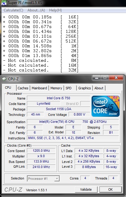

És végül egy ki alázás
, egy mindenhol auto-ra és normálra állított i5-tel:(A teszt közben minden egyéb vacak ment.)
