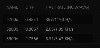

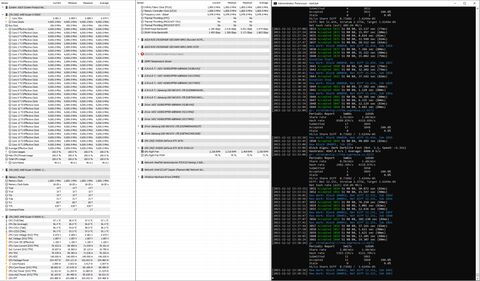

1. kép HiveOS 5900X
2. kép Windows 5950XÉn már minden infót leírtam.
Shell in a box-al ha belépsz a rigedbe, majd beírod a miner parancsot és ott lépegetsz a fülek között CTRL + A-val azt hiszem, akkor ugyanazt a miner-ablakot fogod látni, mint a 2. képen jobb oldalon windowsban.Én nem tudok ilyet lőni neked, mert nálam 3 miner fut az 5900X-en, és csak az 1. és 2. miner között lépeget a CTRL + A-val, nem megy át a 3.-ra (és nálam a 3. a cpu-bánya).
Egy szó mint száz, a BIOS-ban kell behangolni a procidat ha nem akarsz magas fogyit és emiatt magas hőfokot.

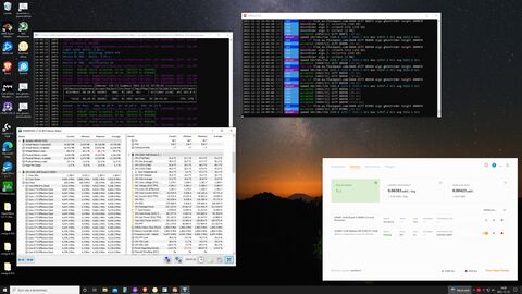

Így nézek ki ha üresen hegyok a configban mindent:
2,4-3,6 között ugrál70 fok körül megy a proci amit sokallok. Biosban max-ra húzva a CPU venti 60 fok felett. Egy Noctua NH-D15S-el. Kb mint játéknál minden ultrán.

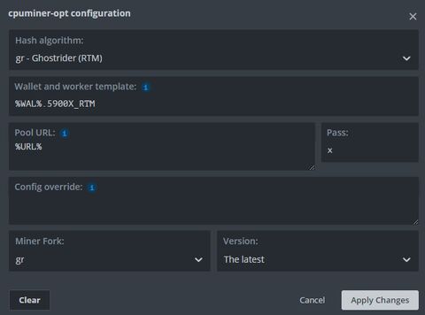

Bányászik valaki HiveOS-en ETH-val együtt raptoriumot? Igazából a gamer gépemmel (5900X + 6900XT) ha nem játszok (98%) akkor bányászok ha már megvettem hozzon is valamit. ETH a fő profil de mellé gondoltam benyomok valami CPU coint ne menjen üresben
rplant poolban vagyok, megy is rendesen de kevesellem a hozamot.
5900X-nél Hashrate avg: 2.34 KH/s
Ghostrider alapbeállításokkal. Ennyiért szerintem nem érdemes futtatni... akkor inkább ne fűtsön.Gondoltam optimalizálok, de ha ba beírom HiveOS-ben a cpuminer-opt configuration

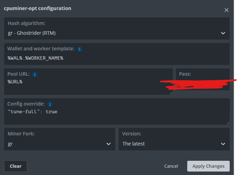

config override boxba ezt akkor meg megáll a bányászás:
“tune-full”: trueTippek? Javaslatok?
Köszi előre is!

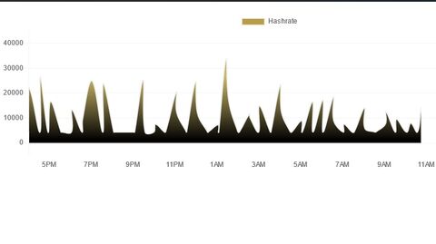

Nekem fut a miner pár órája. Blokkot nem talált. Hash az 12k körül van (5900x), sok reject/stale. Több nyitott kérdés van:
