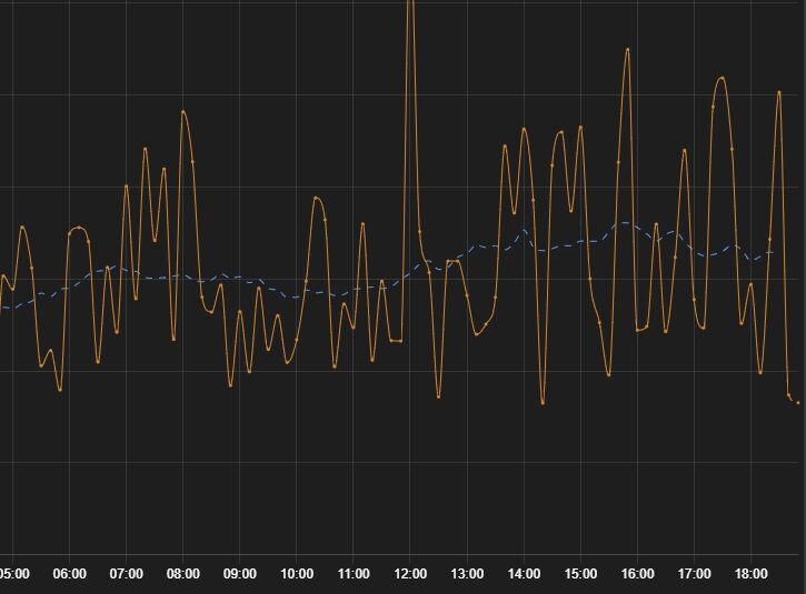

Ilyen történt már valakivel flock pool-on, 1.2.2? Úgy néz ki mikor én aludtam, ő is
A fogyasztás az maradt magas, és még a share-ek is jövögettek, csak a hash esett vissza a minerben. Újraindítottam és utána megint jó. -

Gondoltam ha bánya és netezés mellett nem csokizza össze magát 24h után akkor nekem ez elég stabil. Kevesebb watt. Ha meg másra kell akkor visszarakom a default-ot én is.
A hash a kérdés? 4.075-ön van most a proci, mert melegebbet már nem szeretnék. Mivel a táblázatban bench értékek vannak mint referencia, toltam én is olyat, az expected average 3170H/s-t ír. Este futott vagy 8 órát és utána nálam a miner is kb annyit írt ki átlagra.
A flockpool gondolom 24h átlagot néz, arról még nincs infóm, de még nem mutat annyit amitől jó kedvem lenne.
Szóval ha ez elmarad az átlagtól, akkor nem tudom mitől lehet. Ryzen masteren kívűl máshoz nem nyúltam.Ami még érdekes nekem az a tune. Elég változatosak az eredmények amiket kapok. Ha a CPU frekin változtatok már más lesz a config file. (4 órás futás miatt nincs is kedvem állandóan tesztelgetni...) És nem tudom, hogy a GPU bánya mennyire befolyásolja. Az a jobb ha fut mellette a GPU bánya és ahhoz igazodik, vagy inkább ne fusson mert az a jó?

Ez hasznos, köszi! Nem értem mi nálam a gond. CPU 3750MHz@1V=90W. 5900X-el nem tudok 2600-2800H/s (miner átlag) fölé menni. Poolon 2.5-2.6kH között írja.
Próbálkoztam 1.2.2vel, full-tune után, flock poolon. (llacee szemfülesen rávilágított, miért rossz az 1.2.x az rplant-on. Thx!)
Ránéztem 1.1.9-el, de ugyanaz.
Kipróbáltam PBOval, amivel SzlobiG kap 3.5kH átlagot ilyen procival. De így becuppant átlag 160W-ot (max 200W), 92C és throttling mellett is ugyanaz a hash.
Nem értem.
Rabid 3900X-el lát 2.6kH/s poolon, ami ugyanaz kb mint az 5900X.
Egy 3950X (ami jobb mint a 5950X) is "csak" 3.2kH nála. -
