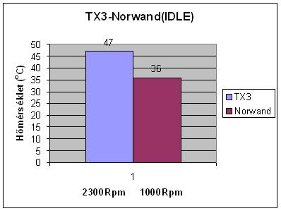

Nézd meg az eső HSZ-ben lévő Norwand képet(TX3-Norwand) -

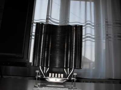

A Nordwand-om megkezdte átalakulását, nemsokára fincsi képekkel jelentkezem
. Annyit elárulok hogy a felső lapka és a lapok belépő élei feketék lesznek (nem festék által, mert az szigetel és romlana a teljesítménye), a hőcsövek és alapkák maradnak változatlanok, hogy ne romoljon a hőleadás

Festeni mivel lehetne a tetejét és a két szélső lapot, esetleg szét lehet-e szedni
? Tudom kicsit merész, de egy modder nem áll le, megcsinálja amit eltervezett
. Gondoltam hogy alkoholos filccel bepingálom, a két oldalát és a tetejét, az elvileg nem szigetelne mint a festék
. Ötlet, kérés, kérdés, valakitől

Ízelítő a tesztből: -

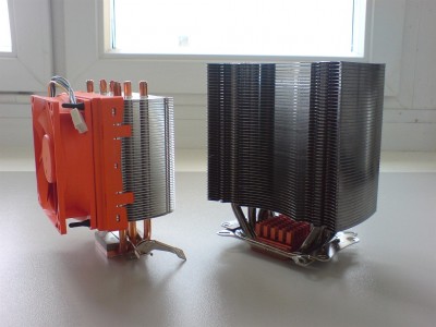

Egy Nordwand lett, bár még nincs meg minden cucc az új géphez, most egy 965 vagy 955-ös proci beszerzésén ügyködöm, de úgy néz ki nem lesz, szóval újonnan kellesz néznem egyet. Hűtő tekintetében jobban örültem volna egy Thor's Hammer-nek, de nem nagyon volt, így megelégszem ezzel is.

Megjött a hűtőm, áh, brutális állat
