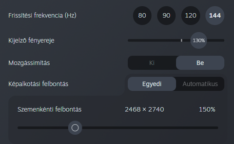

Sziszifeca
Raymond #43183 üzenetére
Hp reverb G1 van nekem, alapból 150%-ra ennyire állítja be a STEAMVR: 2700x2644
Simán mennek így a játékok. Van amelyiknél fel lehet húzni 3116x3052-re is és úgy is jól megy. Alapból a Reverb G2-nek ez a 3116x3052 az alap felbontása asszem.
Persze ezt csak 60hz(60fps)-el érem el. 90hz-en marad a 150%-os beállítás.
Miért ne játsszak élesebb képpel ha bírja a gép..Monitoron 3440x1440-be nyomom. Vagy mire gondolsz?
Értem én hogy magasabb a felbontás, de VR-ban más a minőség... -

Sziszifeca #43182 üzenetére
"2700 x mittomén mekkora felbontás VR-ban sok?"
Az a felbontas 5408x2736 es nem az a lenyeg hogy "VR-ban" vagy nem, ez magaban magas felbontas.
3840x2160 = 8.3 MPix
5408x2736 = 14.8 MPixEz 78%-al tobb pixel mint a 4K/UHD, mennyivel megy siman 2D-ben 3840x2160-ben mondjuk 2xMSAA-val nalad?
