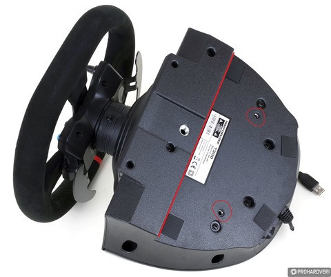

A bázisba nem is szabad. Illetve majd arra is figyelj, hogy az illetékes csavart meddig csavarod bele a bázisba, mert az is meg van adva, hogy meddig szabad.
Igazából minden (valamire való) FFB-s kormány bázis alján vannak rögzítésre kialakított csavarok cockpitre, az asztallapos felfogatási lehetőség mellett.

A T300 felfogatása valóban förtelmes, ha fúrható asztalra megy, vagy cockpitbe, akkor viszont a T300 Alcantara Edition jelenleg ár/érték alapján best buy. Viszont vannak a szériával gondok, amelyekről pár oldalt visszaolvasva lehet olvasni. Én szerencsére kifogtam és az enyém fél éve hibátlan.

T150 ellen mondanám, igazából az összes Thrustmaster kormányra igaz, hogy ha nem rögzíted csavarokkal a cockpitbe, vagy asztalra, hanem csak a hozzá adott rögzítővel tervezed lefogatni, akkor egyrészt elmozoghat, ill. volt valaki itt fórumon, akinek tőből kitört a csavar ahol le lehet fogatni és így a garancia is kétséges.
Szóval ha TH mellett döntesz, akkor javasolt csavarral asztalhoz rögzíteni.
