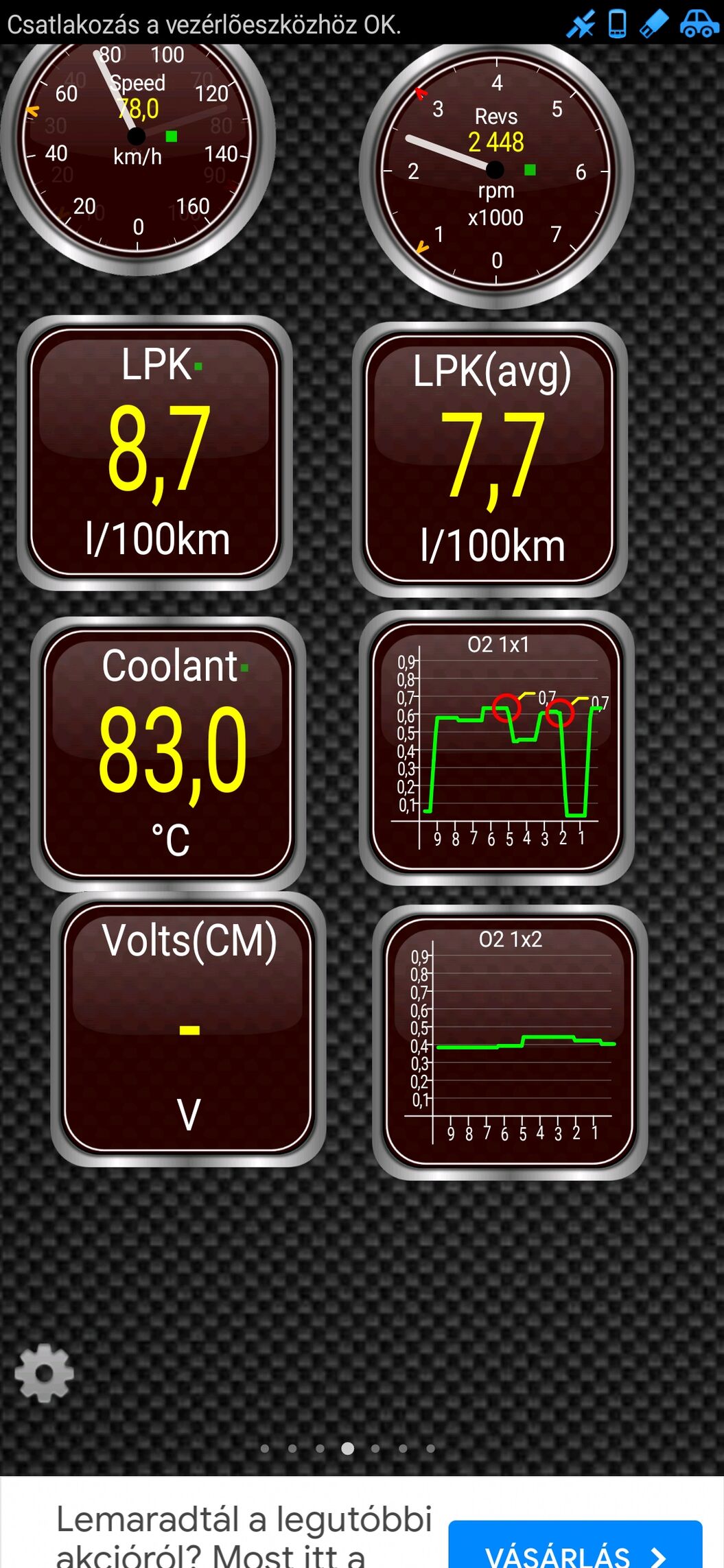

gabor9991
K4j712 motornál a lambdaszonda ilyen jeleket ad
50-nél [kép]
80-90-nél [kép] [kép] [kép] [kép]
Motorfék [kép]
50-nél úgy tűnik hogy jó, a többi képet megnézve viszont úgy tűnik hogy össze -visszaa működik.
Hibakód erre a szondára nincs, a hátsó szonda fűtése hibás de az már régóta.
Jól gondolom hogy ez a szonda is hibás?
Fogyasztás vegyes üzemben 8 alatti így télen.
