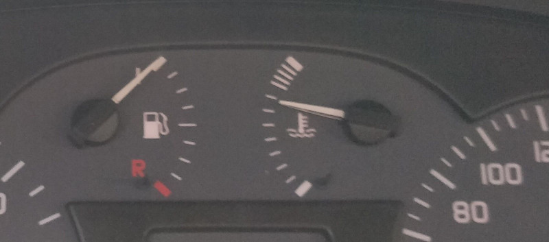

sziasztok ! megane 2001 classic. 1,6 16V. mai nap, 25 fok, araszolgatás, nem túl hosszan, de a vízhőfok mégis majdnem elérte a felső rész sűrű rovátkáit. utalhat rendellenességere, vagy ez normális jelenség ?

Venti bekapcsolt? Az egyes Megane vízhőmérője az pontos értéket mutat, követi a folyamatos vízhő változást, szóval szeret ugrálni, valószínű normális lesz. Nekem is olyan volt, lejtőnek lefele télen meg lement majdnem negyedre.
Nem véletlen, hogy később elkezdték az intervallumos mutatókat használni, a Kangoo az beáll betonfix középre és csak akkor mozdul el ha nagyon fel vagy leesik, ugyanez a Caddy is. Mert így nem zavarja a vezetőt.

a ventilátorra nem is emlékszem. amikor megálltam, akkor nem ment az biztos, mert belenéztem a motortérbe és nem hallottam, pedig ekkor is magasan volt a mutató, de lejjebb jött picit.
Alusky
Nem tudom, nálunk olyan keveset futnak az autók, hogy egyszerűen megengedhetjük, hogy ezek a csereperiódusok figyelmen kívül legyenek hagyva. Meg hát nálunk van műhely végső esetben megszereljük aztán jóvanazúgy. Mondjuk én műszakira is így szoktam menni, lejárat után pár hónappal, mikor kedvem van.
Arra emlékszem, hogy Robi többet is szerelt már ami 5 évesen elszakadt, ezért cserélgeti 4 évente, meg mintha a Renault is módosított volna ilyesmit utólag valamelyik autónál 4 évre.

Én se emlékszem már hol kapcsolt be, de ha fent van a sűrű rovátkás részben és nem megy a venti akkor az a gond.

Szerintem nem. Nem lehet, hogy a hűtő vagy a lamellák el van tömődve és ezért gyenge a hűtés? Nekem a Megane I-be soha nem ment annyira fel. (2000 év 1.4)

I-es Fabia is fixen beáll 90-re, aztán találd ki mi a valós. Fura is volt utána a G Astra, az bejárta majdnem a teljes skálát.
Ebből a szempontból a 3-as Megane se túl informatív.
"ha ledobsz a Mecsekbe egyszer késsel, meg egy banki terheléssel, én megiszom a h*gyomat, megeszem a lárvát, de akkor is fizetem a villanyszámlát"
lsebestyen
Nekem egyszer 3 éve nyáron dugóban felment eddig, azóta sem láttam ennyire felmenni, de arra nem emlékszem, hogy bekapcsolt-e a venti végül. Utána megnézettem Robival, de azt mondta, hogy normálisan kapcsol a venti.
Hűtő lamellák jó állapotban vannak, viszont a hűtőfolyadékot 3x mosta át anno Robi, mert annyira koszos volt, lehet még maradt benne valami retek (talán ezt is ő tippelte anno).
Aztán még ezen nyár után cseréltem ki a kiegyenlítőtartályt, mert az illesztésnél szivárgott, na az kritikán aluli állapotban volt, tele lerakódással.

Hőgomba hiba, nem kapcsolja a ventillátort.
