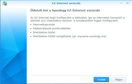

Továbbra sem oldódott meg.
Tegnap egy rendszergazda ránézett. azt mondta minden létező hozzáférési elérési dolog be van állítva mind a routeren mind a szerveren. papiron mennie kéne.
Távolról továbbra sem tudom elérni. a MYDS center "DNS és net elérési" hibaüzenetet dob be, a frissítés menüpont "nem kapcsolódik a netre" üzenetet ír, a csomagkezelési kp pedig "Syno szerver foglalt".
Az érdekesség ugye az h telepítés után amig ki nem áramtalanítottam a nast h átpakoljam addig bármiféle beállítás nélkül hibátlan volt. Töltöttem le alkalmazást, megcsináltam a QC-t és működött is.
Belső hálózat látja, az patent. Illetve amit tegnap vettem észre és igancsak meglepett hogy a download center töltött le torrentet
eddig meg se probáltam h az megy e a fentiek tükrében.Szóval a netet eléri, de a rendszer nem.. v nem tudom.
tehát a router és a hálozati beállítás lehet mégis rendben van....
Esetleg arra gondolok h hibás a SN/MAC amit beregisztráltam a synohoz? Estleg ütközés van.. lehet a syno "blokkolja" emiatt a szervert? Mondjuk akkor a letöltést se engedné gondolom.

"Főmenü - MyDS center alatt ez fogad: "Hálózati hiba történt. Ellenőrizze a DNS- és hálózati beállításokat"
Vezérlőpult - quickconnect alatt pedig engedélyezve van, ott a mail cím és az azonosító.
De alsó sor írja h quickconnect le van tiltva.
Ezen felül - nem tudom h köze van e hozzá- Csomagkezelési központ se megy. azt írja ki hogy Synology szerver foglalt próbálja később."A Synónál az Acc rendben van? Nem esetleg ott van valami Serial vagy MAC ütközés?
