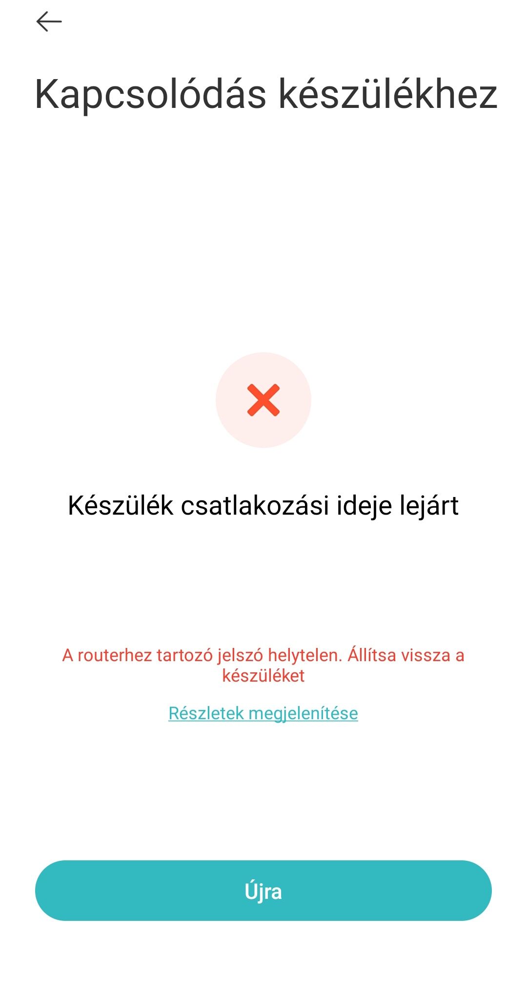

[kép] Sziasztok!
Agyvérzés határán vagyok, hátha tudtok segíteni Mi Air Purifier 3C hozzáadásában.
Évek óta működik, ahogy a többi ilyen márkájú cuccom. Kellett csinálnom a routeren egy gyári visszaállítást, ezáltal a wifi jelszó is vissza állt az eredetire. Módosítottam arra ami volt, tehát a wifi adataim nem változtak. De így is minden "nincs hozzáadva" volt a Xiaomi Home-ban. Újra hozzá adtam mindent, de ez kifog rajtam.
Próbálkoztam hozzáadni automata felismeréssel, QR kóddal és listából kiválasztva is. Próbáltam manuálisan is hozzáadni, amikor kéri hogy a saját hálózathoz csatlakozzak. Ezt a hálózatot már fel sem dobja, de amikor feldobta (2-szer) akkor sem sikerült párosítani. Mindig ugyanaz a hiba a végén (mielőtt elérné a 100%ot) - képet csatoltam.
Amiket próbáltam:
Router restart böngészőből és áramtalanítással is
Wifi Ssid változtatás, Wifi pw változtatás és a kettő együtt is.
Kihúzni, kis idő múlva visszadugni.
Másik felhasználói fiókkal
Androidon és iOS-en is.
Átállítani a wifit csak 2,4-esre.Külön érdekesség, hogy vettem nemrég egy wifi jel erősítőt. Annak a hálozatára simán rácsatlakozik, de nekem az eredeti wifi-re kéne.
MAC tiltás és minden egyéb, amire az app hivatkozik mint hiba lehetőség, minden ki van kapcsolva.
Próbálkoztam valami gyári beállítást előhozni belőle, de két gomb van össz vissz és nem találtam el a kombinációt, mit és hány másodpercig kell tartani. Leírást se angolul, se magyarul nem találtam.
Van bármi ötletetek esetleg?

Vettünk egy 3h légtisztítót de csatlakozási problémák vannak. Listában nincs is benne a 3h viszont a qr kód scannelése után a sima 3 beállításihoz megy. Beállítom a WiFi-t aztán jön a következő képernyő hogy “add bluetooth device”. Na itt nem találja az eszközt. Régi probléma lehet vagy inkább a wi-fi gond. Telefonban látni a légtisztító wifijét. -
