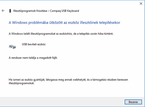

Persze, ilyeneken már túl vagyok. Próbáltam 3 féle egeret, meg két billentyűt. PS/2 bill. megy, így legalább be tudtam egy Teamwievert állítani, különben nagyon keserves lenne. (1 ps/2 port van rajta, Y kábelem meg nincs, meg ps/2 egerem se). A BIOS-ban minden rendben, ott megy is a billentyűzet szépen, így hw hiba kilőve.
Szirtimorc
Egyszer csak megállt az usb-s egér és billentyűzet is, valószínűleg W10 frissítés történt.
Semmilyen usb-s beviteli eszköz nem megy, de a wifi meg a pendrive tökéletesen működik. Sima USB2-ről van szó.
Bármit bedugok, ezt írja: Nincs az eszközzel kapcsolatos illesztőprogram. Eszköz konfigurálva (null). Mintha az alap Windows driverek eltűntek volna.
Ha kézzel rákeresek a driver frissítésre, azt írja hiányoznak a file-ok. Ha megnézem a filemanagerben, az alap Hid driver meg van. (kbdhid.sys és kbdclass.sys). Mintha valami dirver-file tábla összerendelés borult volna meg,
