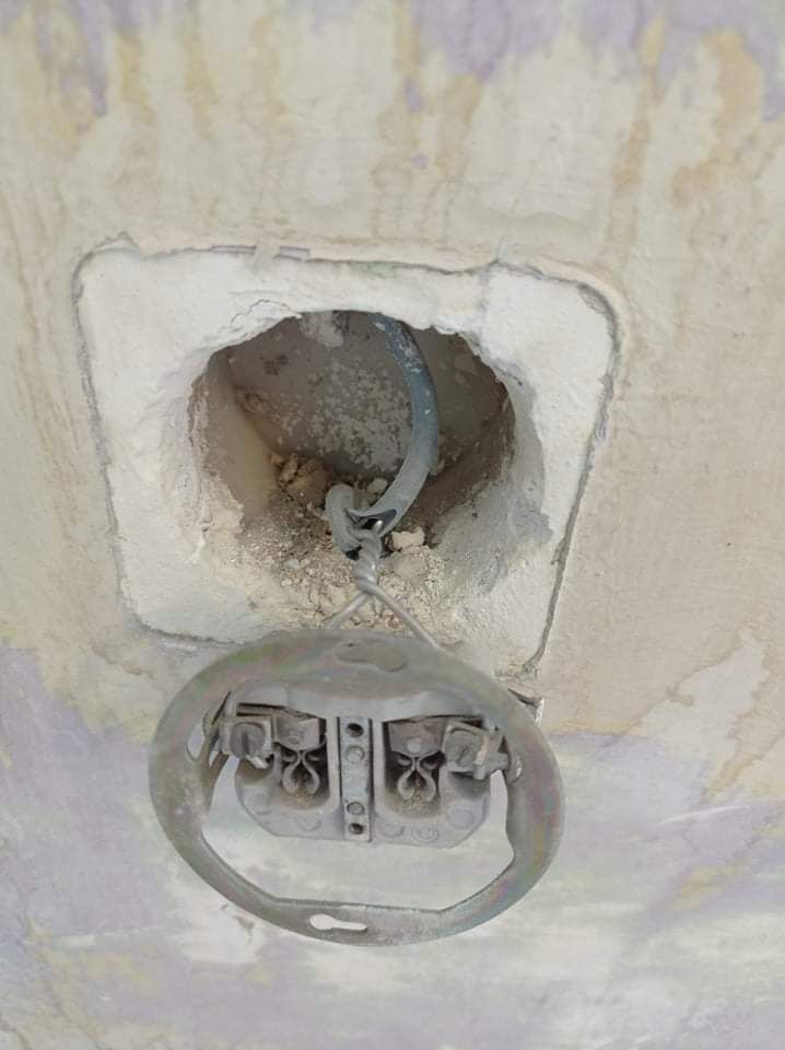

Egy festő cimborám küldte tegnap, írta, hogy nincs benne villany, meg tudom e nézni??
Gondoltam tuti ilyen vicces, humoros kép, jól besörözött este, aztán ráért...
Hát nem!
Most hívott, hogy néztem e a képet, mert ahol most dolgozik, lekapta, hogy körbe tudja festeni és ez fogadta.
Mondtam neki, hogy csípje le, tegyen rá szigszalagot aztán gipszelje be a dobozt! -

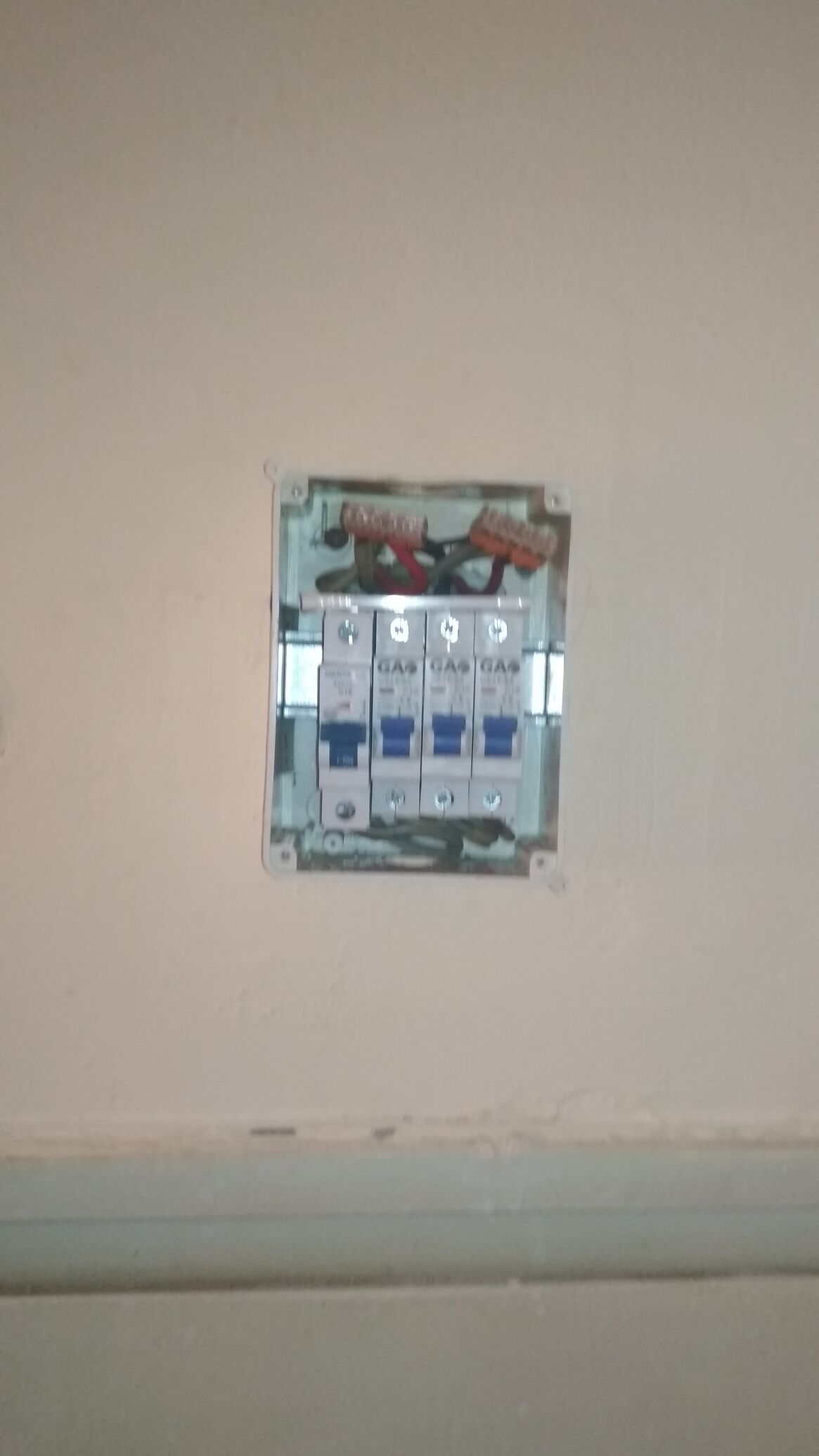

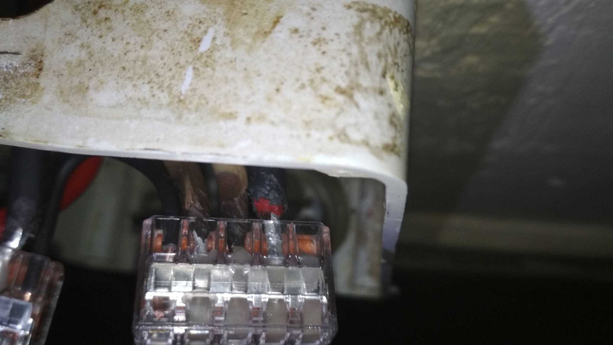

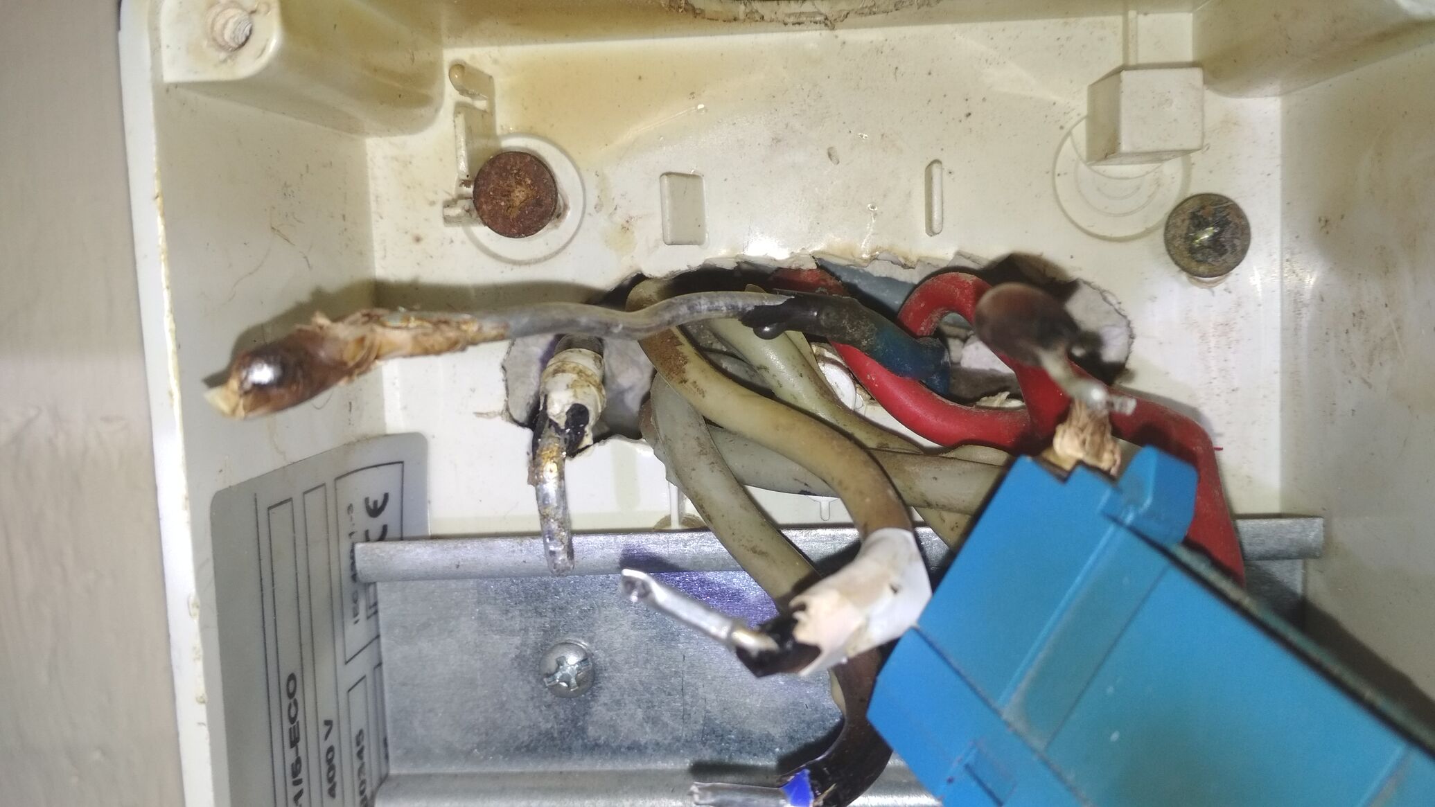

qdak
bobalazs #3402 üzenetére
A) Elnézve újra a képet, én hagynám a fenébe a sorkapcsot [link] ilyen wagot használtam, levágod a sérült részeket, összekötöd wagoval (+alu paszta)
B) Ha akarsz sorkapcsot, már linkeltem, 2-3as wago, egyik csati az alu (+paszta) másikhoz veszel OBIba réz vezetéket, és már a rezet kötöd sorkapocsba.
C) Videoban látható soroló, érvéghüvely, krimpelő...+#3406 bobalazs B20A kismegszakító
sok, nagyon sok B10A javasolnék, ne csodáld ha leolvad.
