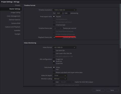

DaVinci Resolve 17
profi eszköz. A free változat is elég mindenre elég nincs víz jel nem korlátozottak az alap dolgok.YouTube tele van kezdőknek szóló videókkal. Hátrány egy kicsit erős gép kell hozzá, de ez a többi hasonló szintű programra igaz
