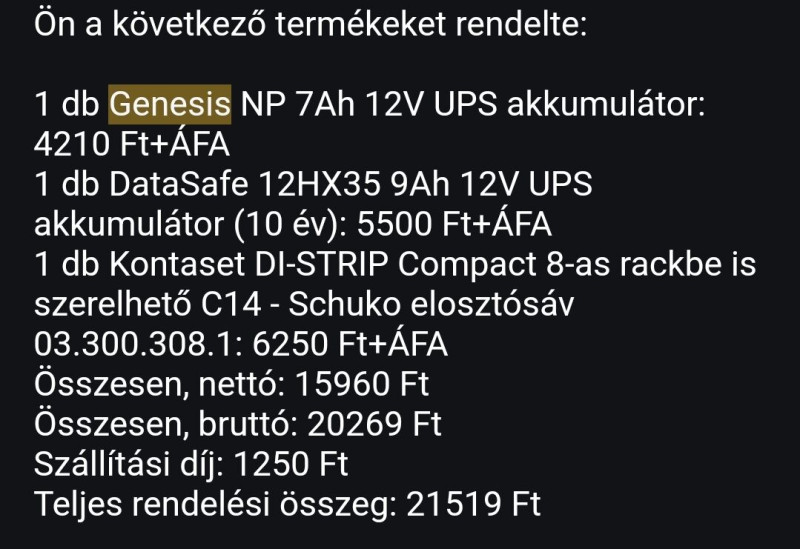

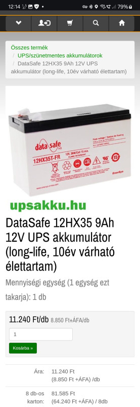

Azért írtam az 5-10 évet, mert ami most tönkrement, azt 2019.04.19-én vásároltam, tehát az 5 évet kibírta:
A 10 évet meg azért mert ahonnan rendelni szoktam, ott a DataSafe 12HX35 9Ah 12V UPS akkumulátor esetében 10 éves várható élettartam van megjelölve;
Ráadásul az most is benne van a nagyobbik APC- ben. -
