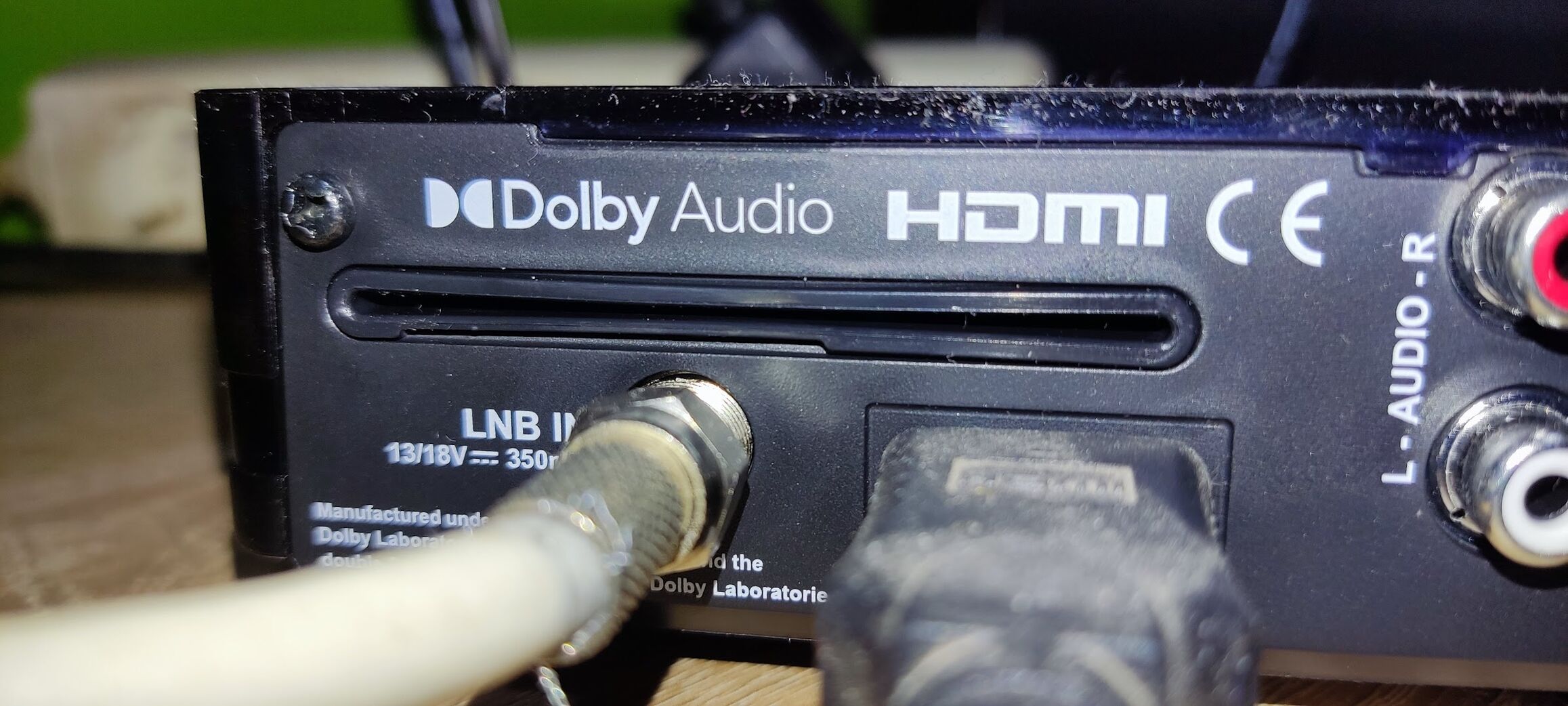

Hát szétszedni nem fogom
Gondolom ide menne a kártya, ha lenne. Én nem raktam bele, nem is küldtek. A menüben is Virtuális smart kártyát ír. Alatta a következő sor csak simán Smartkártya, de ott kártyaszám sincs, ki van húzva. Lámpával belevilágítva mintha látszódna az érintkező is. Persze, az is lehet, hogy neked van igazad.
Egyébként a Humax százszor jobb box volt. A távirányítón nem igazán lehet érezni, hogy megnyomtam a gombot vagy nem, persze a Magic remote-ra nem lehet/nem tudom beállítani. A menürendszer és a műsorújság sem valami felhasználóbarát. Előbbi még nem olyan nagy gond, mert ritkán használja az ember, na de az újságot azért naponta többször is.
A port viszont legalább remekül vonzza a fényes fekete felület, közvetlen a kép készítés előtt húztam le róla a védőfóliát... -

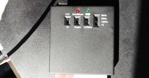

A kártya olvasóval nem sikerült a kártyamegosztás de vettem egy Amiko Viper 4K V40 műholdvevő boxot és azzal sikerült az oscam kártyamegosztás.

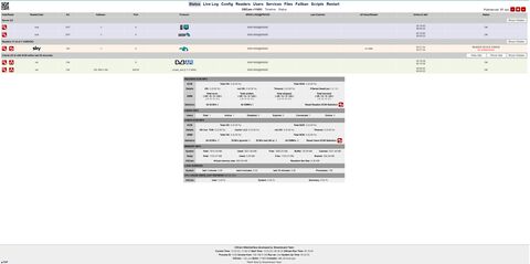

Valaki tudna segíteni az oscam server beállításában?
Odáig eljutottam hogy feltelepítettem az oscam-ot egy linuxos pc-re és elérhető a böngészőből az oscam server. És klienssel sikerült rácsatlakoznom az oscam szerverre, ezt a status-nál mutatja.Ilyen kártyaolvasóm van: TBS3102
Ezt sem tudom hogyan kell beállítani. Valamiért nem világít, csak villan egyet amikor bedugom a kártyát. A kártyaolvasóban benne van a Direct One-tól kapott irdeto kártya.A kliens a DVB dream program ezzel a plugin-nal: [link]
Ezt írja:
Segítséget előre is köszönöm.
