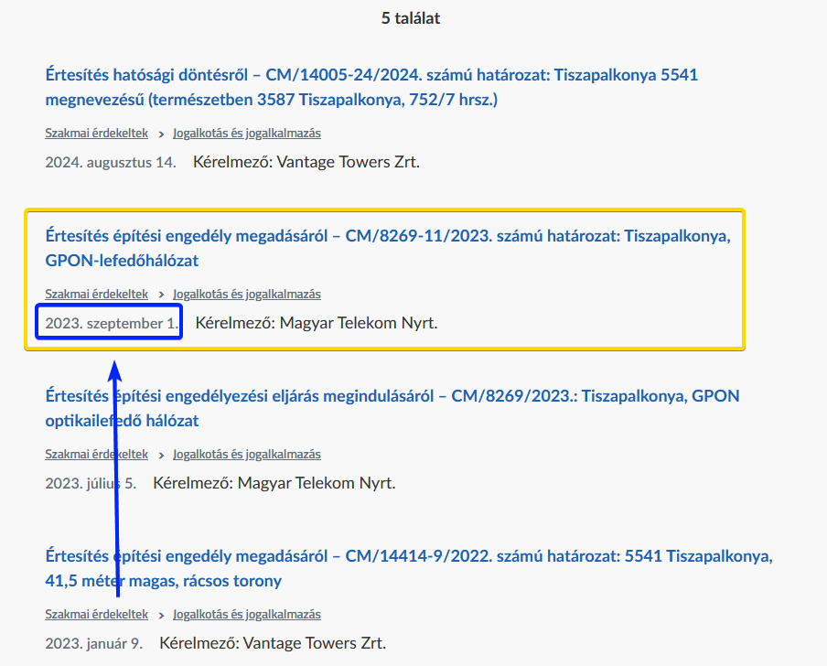

Tudom, van külön topikja is ennek de már nem borzolom a kedélyeket ott mivel csak az igazam állítanám
Akkor nálatok is katymaz az egész
Mondták, hogy engedélyeztetés + telepítés + engedélyeztetés használatra....pfff időhúzás!
Pedig minden engedély meg van már, az NMHH 2023 szeptember 1 (!!) [kép]
Meg az önkormányzattól is
Állítólag 4 oszlop hiányzik
Csak ezt nem hiszem el! -

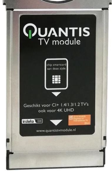

Dejó fejek. Sikerült a CI modulokat is szétbarmolni, nehogy normálisan kompatibilis legyen mással.
Régen ha vmi tudott egy kódolást akkor nyitotta a csatornákat, függetlenül attól melyik szolgáltató. Pont ez a lényege a CI moduloknak, de a kedved szolgáltatók ezt (is) megoldják

Megkerestem a gyártót.
Fél óra múlva már választ is kaptam:
"Irdeto is a security platform which decodes the signal. But this is indeed different for every form of reception (DVC-C/-S/-T) and usually limited to regions.
Our CI+ modules are only meant for Dutch cable TV (DVB-C) operators. There is no workaround for this. It is not possible to get this working for satellite use or in countries besides The Netherlands. "

A kártyád valóban nem párosított, anno nekem ilyen volt. Habár ez egy ICE kártya, ez megy Cryptoworks és Irdeto módon is. A Ziggo egy holland kábelszolgáltató, akár elképzelhetető, hogy korlátozott a modul fw-je. Esetleg nincs gyári visszaállítás a modul beállításaiban?
Ha sehogy nem megy, nézzél Skylink vagy ORF modult, azokkal biztos megy. -

A kártyafrissítés sem segített,
Ez a kártya, a serial 4-el kezdődik. [kép]
Hibaüzenetet dob - E33-04 ennek magyarázata eléggé semmitmondó.
De a hibaüzenetben ziggo.nl oldalra hivatkozik, amelyik egy TV szolgáltató és forgalmaznak ilyen Quantis CI+ modult. A modulomon semmilyen jelzés nincs erre a szolgáltatóra vonatkozólag, de lehet, hogy csak az ő kártyájukkal működik.
Megkérdezem az üfsz-t. -

Van egy Quantis Interactive CI+ 1.3/1.4 modulom, ami elvileg Irdeto CI+ kompatibilis. [kép]
A DirectOne kártyát felismeri, de egyetlen csatornát sem nyit. Kártyás előfizetésem van, nem párosított a kártya.
Hogyan lehetne működésre bírni? -
