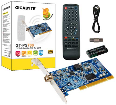

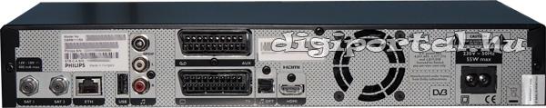

Segítségeteket szeretném kérni, van egy UPC-s beltérim: Philips DSR-8111
és a számítógépemben van egy: GT_PS700 DVB-S Satellite PCI TV
kártya, ezt szeretném összekötni, ha lehetséges egyáltalán!
Szeretném az asztali gépen is nézni, rögzíteni a műsorokat. Sajnos járatlan vagyok ebben a témában, s ha kérhetem részletes leírást adjatok, mit hová, hogyan csatlakoztassak.
Köszönöm! -

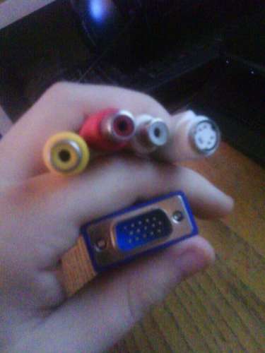

Egy ilyen átalakítóval lehet valamit kezdeni?
Tv-re szeretném rákötni a laptopot (Sandy Bridge IGP + GT525M)
Sajnos a laptopon csak D-SUB és HDMI kimenet van, a TV-n ott a sárga-piros-fehér csati, illetve SCART.
Ha ez jó, akkor mire van még szükségem hozzá?
Asztalit TV-out átalakítón sárga kábellel sikerült rákötnöm anno a TV-re. (Ati HD4850) -

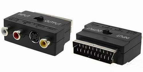

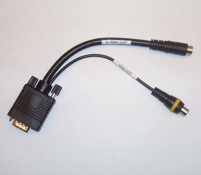

Heló!
Az első kábel maximum dísznek jó. Aktív elektronika nélkül nem lesz a VGA kimeneten megjelenő 3 színjelből és 2 szinkronjelből SVIDEO ill. kompozit videojel.
Aki egy ilyet összerak megkérdezném tőle, hogy mégis milyen bekötési rajz alapján dolgozik.
(smiley nem neked szól, hanem a kábel gyártójának)Ebből kiindulva nem jó az egész megoldás.
Üdv,
J -

Hello!
Akkor próbáljuk meg máshogy megközelíteni a dolgot, pillanatra vonatkoztassunk el a SCART-tól. Van a TV elején még egy panel, amin 4-Pin S-Video Input, és 3 RCA Input van (sárga, fehér, piros). Mi lenne, ha a notebook VGA-jából egy ilyennel indulnék ki,
majd vagy egy S-Video vagy egy Kompozit videó kábellel bedugnám a megfelelő helyre? A hangot nyilván megoldom 3,5" Stereo Jack - 2 RCA kábellel a piros és fehér RCA-ba. Működne ez így a SCART-ot megkerülve, vagy ahhoz hasonlóan ugyanúgy kellene valami aktív elektronika? És ha adj isten a kettő közül valamelyik működne, egy ilyen adapter nem tekinthető véletlen aktív elektronikának, és nem lehetne véletlenül mégiscsak SCART a vége?
joecontra
wattafaka
hát igen, a régi gépemmel, amin volt S-Video, azzal ez nekem is működött, csak most a notebook-on csak VGA van, meg HDMI, és a két kábel együtt már nem adja :/
