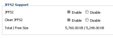

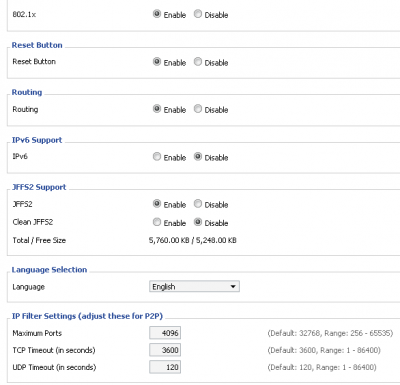

Nincs JFFS? Ez érdekes... Szerintem pedig kell lennie. Akkor neked mi van a nyelv választás felett?
kangoo70
#9633
Pedig nem túl bonyolult... A routernek van 8MB flash memóriája, amit majdnem teljes egészében lefoglal a firmware... A maradék néhány kbyte-ot lehet csatolni a /jffs mappa alá (lásd előző hsz.), viszont, ha ennél több írható tár kell, akkor valamit rá kell kötnöd az USB-re... Vagy egy HDD-t, vagy egy PenDrive-ot, és azt be tudod csatlakoztatni valamelyik üres mappába.
/mnt
/mmc
/opt
/jffsNagyjából ezek az általában használtak...
kangoo70
#9625
Nem értem, hogy mi a problémád... Ha nincs rákötve HDD, vagy PenDrive, akkor maximum a JFFS-t tudod bekapcsolni, ami egy nagyon minimális hely (mondjuk 1-2 scriptnek elég), de az írható lesz... Illetve természetesen ha becsatolsz HDD-t mondjuk az /mnt mappa alá, akkor ott már tudsz létrehozni, módosítani, stb... Képzeld mi lenne, ha a firmware-ben is azt csinálnál, amit akarsz? Valamit véletlenül letörölsz, elállítasz, és dobhatod ki a routert. Szóval ez így teljesen normális.
