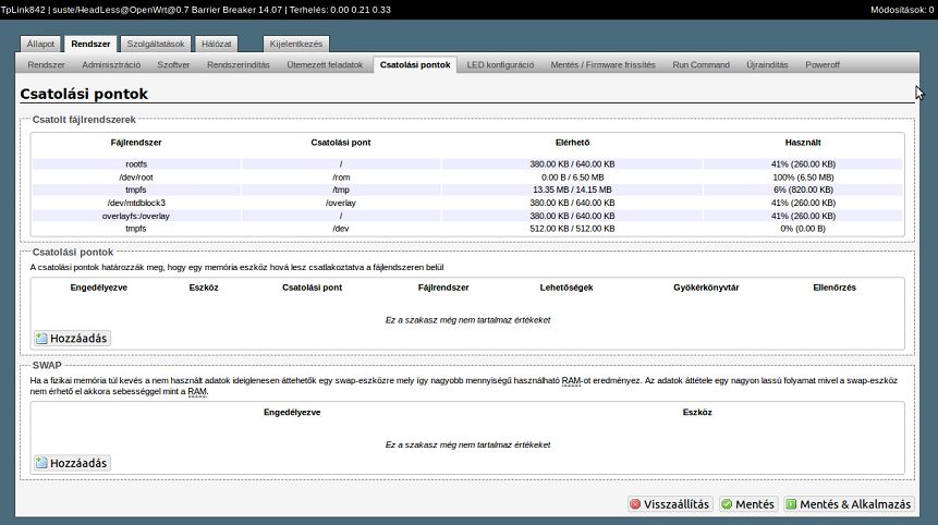

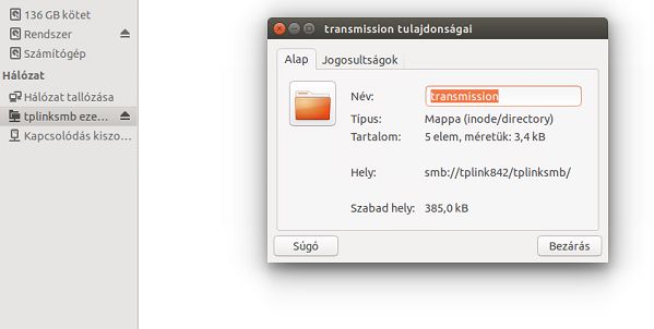

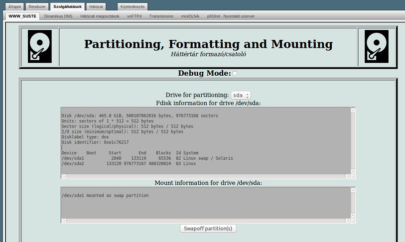

Tovább tartott hozzáférni a routerhez, mint gondoltam - nem az enyém, csak távolról próbálom menedzselni a vasat - de ma végre sikerült.
A lényeg:
- ahogy írtad, először töröltem Lucin keresztül mindkét csatolási pontot mind a swap, mind a csatolási pontoknál lévőt (sda1, sda2), aztán ürítettem az /overlay/mnt/transmission letöltési mappa tartalmát webcommanderrel, majd leválasztottam, azt követően lehúztam a HDD-t.
Újracsatlakoztatásnál elvileg automatikusan mountolt a merevlemez, de a csatolt fájlrendszereknél a /dev/sdXY-t tartalmazó sor nem jelent meg......és az eredeti probléma is maradt, hogy nincs elég rendelkezésre álló hely a HDD-n letöltéshez - pedig üres.
A vinyó továbbra is csak USB-n keresztül kap tápot! Legyen a következő lépés egy aktív USB hub beszerzése/beszerelése?
(Nem tudom mennyire van jelentősége, de a gépen - amivel kapcsolatban van a router helyi hálózaton - Ubuntu 14.04 fut, mint op.rendszer.) -
