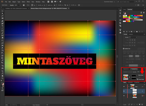

Mert neked nem a Clipping Mask kell, hanem a Transparency Mask, ami pont az ellenkezőjét műveli! Neked egy téglalapból kell átlyukasztanod a szöveget, nem pedig egy színátmenetet belevágni egy alakzatba. A Transparency Mask ugyanaz, mint a Photoshopban a Layer Mask. Fehértől feketéig 256 fokozatban tudja átlátszóvá tenni a belekerült tartalmat. Ez esetben fogod a kitöltött téglalapot, fölé rakod a szöveget, majd a kettőt kijelölve létrehozol egy Transparency Maskot a Transparency palettán. A fekete mindent elrejt, a fehér mindent megmutat. De lényegtelen, hogy a betű fehér, mert invertálni is lehet a maszkot, illetve klippelni, ami pont az ellenkezőjét csinálja: nem betű alakú lukakat vág a téglalapba, hanem a téglalapot vágja bele a betűbe, akár csak a Clipping Mask. Két pici checkbox van, hogy variáld ezeket a beállításokat. Neked ha a betű fekete, egyiket se kell kipipálni. Ha a betű fehér, akkor max az Invert Maskot.
Leírva bonyolultabbnak tűnik, mint valójában. Tegyél be egy fényképet egy rétegre, lakatold le, aztán új rétegre meg tegyél egy téglalapot, afölé pedig a szöveget. Aztán szórakozz el vele; nem nehéz. Ha jól csinálod, hasonló eredményt kell kapj:
Ha kellőképpen elvetemült vagy és némi dropsedót is szeretnél rá, arra nincs mód, nem úgy, mint Photoshopban. Illetve csak úgy lehet, ha ténylegesen kivágod a szöveget a téglalapból görbeműveletekkel. Ekkor viszont megszűnik szerkeszthető szövegnek lenni. De ez már úgyse kell, csak túlmagyarázom.
Ezt a tutorialt, ha nem tévedek, Perhiniák Marci csinálta: sajnos nem magyarul, de attól még érthető: [link]

Illustratorban a görbésítés azt jelenti, hogy a betűk megszűnnek betűk lenni, és akakzatokká, shape-ekké válnak. Ezt kétféle módon érheted el Illustratorban, vagy jobb klikk a szövegre és ott -->Create Outlines, vagy kijelölöd a szöveget és Expand.
Ez azért jó, mert a nyomda nem nyúl bele a szövegbe, mert nem szerkeszthető többé.
Szöveget sose raszterizálj, hanem alakzattá alakítsd.

Illustratorban egy csomó dolgot össze lehet állítani primitívekből. Két gömb és közte egy téglalap: kész a kézisúlyzó. Én kifejezetten szeretek vele afféle piktogramokat fabrikálni. Pathfinder és Shape Builder Tool lesz a barátod. Persze van, ahol Pennel is be kell segíteni, de ha használod a fenti eszközöket, megtanulsz fejben alakzatokban látni a dolgokat, ami nagyon hasznos ilyen munkánál.
BonFire
Nemhogy vannak Smart Guide-ok, de sokkal jobbak mint a Ps-ben. Talán azért, mert minden vektoros itt. Külön segédvonalakat ugyanúgy a vonalzóról tudsz behúzni az artboard-ra, mint Photoshopban. Ami lényeges különbség, hogy itt úgy tudod őket törölni, ha kijelölöd (ugyanis ezek is önálló objektumok), és Delete, vagy Layer palettáról húzod a kuka ikonra.
Másik lényeges különbség, hogy a Direct Selection Tool [A] alkalmas egy objektum/alakzat egyes pontjainak mozgatására, míg a Move Tool [V] az egész objektumot mozgatja. Majd megszokod az A és V betű közötti gyors automatikus váltogatást. Az A eszközzel próbáld meg bekeríteni a csomópontot, nem pedig kattintani, mert sokszor könnyen elránthatod, főleg, ha tollal és táblával dolgozol. Nekem az egér kezesebb Illustratorban, míg Ps-ben inkább a tábla a nyerő.
+1 A Photoshop Layer palettájának struktúráját Illustratorban felejtsd el. Itt nem muszáj minden cuccot új rétegre tenni, hiszen minden shape egy-egy önálló, egymástól független objektum.
+2 Még valami eszembe jutott, ami szopatós lehet. A színtárakban (Swatches) létrehozott színeket nem a program tárolja, hanem a dokumentum! Tehát ha tetszik egy szép szín, azt érdemes külön elmenteni, mert minden új dokumentum az alapértelmezett színtárat nyitja meg. Ugyanígy az ecsetvonásokkal. Ha egyéni ecsetvonást és színeket hozol létre, azokat elmentheted és új dokumentumban megnyithatod.
Kezdetnek talán ennyi elég...
