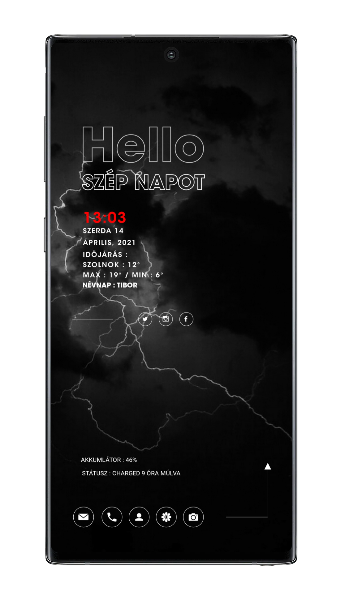

KWGT ügyben kérnék tanácsot .
Feltettem a másodlagos telcsimre ( Samu A50 ) a Kustomot és a szerkesztői ablakban rendesen mutatja az aktuális névnapot , viszont a kijelzőn nem jeleníti meg.
Lenne ötletetek mi a gubanc ?
Köszi ! -

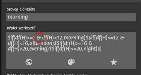

Kitudom innen másolni ? És ha igen , hol találom ?További dolog foglakoztat......Van egy szuper climacons_center weather ikon , ami a napszaknak megfelelően változik akár Offline-ban is. Ez egy komponens , de sajnos nem tölti be. Utána néztem és korábban külföldi fórumokon is volt egyeseknek gondja vele.
Próbálom Én is életre kelteni , de sajnos nem megy. ( " attempt to invoke virtual merthod com google.gson.JsonObject com.google.gson.JssonElement.r()' on a null object reference on a null object reference " )
Lefordítottam , mert sajna az Angol nem erősségem , de így sem lettem okosabb. Valaki erre ?És még egy mára..

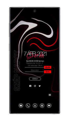

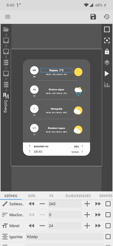

Talán sejtem mire gondolsz. A szövegen belül az első fülön az "igazítás" lesz a meghatározó!
Ha az bal oldalon van, mindig balról kezdi kiírni, ha középen, középről indul a kiírás 1. karaktere...stb.
Így nem tud a szöveg váltásakor "elmászni" a helyéről.A képen a legfelső "Napos" szöveg szerkesztését mutatom, ami ugye állandóan változik, mint kiírás...sosem mászik el, ráadásul ha hosszabb, mint 1 sor megadhatod azt is, hogy 2 sorba törje de maradjon középen!
