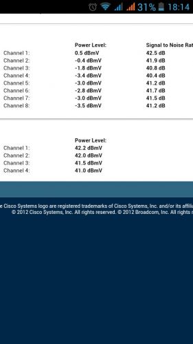

A csomagveszteség nem normális dolog, jelentsd be, és esetleg mellékelj screenshot-ot is hozzá, ha neten jelented.
Javaslom csinálj egy tracert-et, mondjuk a prohardver.hu címre, majd ott nézd meg, hogy mi a saját hálózatod utáni első hop, tehát mivel HGW-t használsz és saját routert, akkor ha jól számolom ez a harmadik állomás lesz a nyomkövetésben, és azt az IP címet pingeld meg mondjuk 100x, és az ebből készült screenshot-ot küldd el mellékletként. Amennyiben az első címen tiltva van az ICMP echo, vagyis nem válaszol a pingre, úgy csináld a következő lehetőséggel, és így tovább. A lényeg az lenne, hogy Telekom-os hálózatban lévő eszközt ping-elj, vagyis lehet akár a DHCP szervered, amitől az IP-t kaptad, az alapértelmezett átjáró, stb... is.
adika4444
Valami nem ok a netemmel!
A weboldalak időnként nem töltenek be, egyszerre több gépen is.
viszont eközben netrádió megy rendben.
DNS-t átírtam a Google-ére, majd a Level3-ra, de nem oldotta meg.
Amikor szakadás van, a cmd-ben is csomagveszteség van pár mp-ig.
Ha pingelem a bix.hu-t, akkor sokáig pingelve 10% körüli a veszteségem, a routert pingelve 2600 csomag után sem volt gond, tehát a helyi hálóm rendben van.
Jelszintjeim rendbenvannak, így az sem lehet problémaPower Level: Signal to Noise Ratio:

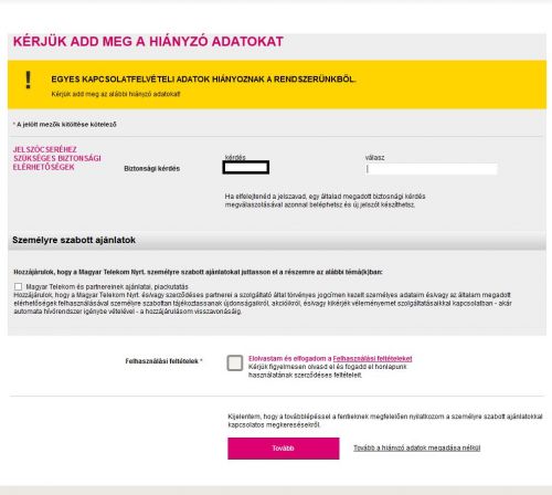

KamuMazsola
Hozzáértőktől kérdezném:
Ma beléptem a telekom oldalára MT+jelszóval, megadtam a kért biztonsági kérdést és választ. Ezután az oldalon semmilyen előfizetésem nem látható, valami inaktív felhasználó lettem. Ezt gondolom majd orvosolják, viszont egy tabletet akartam megrendelni otthoni előfizetés mellé online kedvezménnyel. Kiválasztottam, ráklikkeltem a megrendelésre, a vásárlási igény bejelentése bejött és a kosár mellett a nevem helyén ott pörög az az izé és percek óta nem történik semmi. Értsd 10-12 perce. Szóval lesz ebből a megrendelésből valami? -

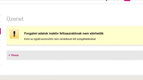

bopeti98
Annak, hogy az online ügyfélszolgálat szerint nincs semmilyen szolgáltatásom, és így inaktív vagyok, lehet valami köze ahhoz hogy még mindig nem kaptam meg a júniusi számlát? ( Távszámlán keresztül fizetem. )

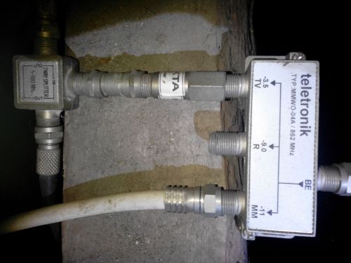

hzx0
kabelmania27 #60252 üzenetére
Köszi. Veszek a héten 2db-ot. Ennyi belefér.
kisapa

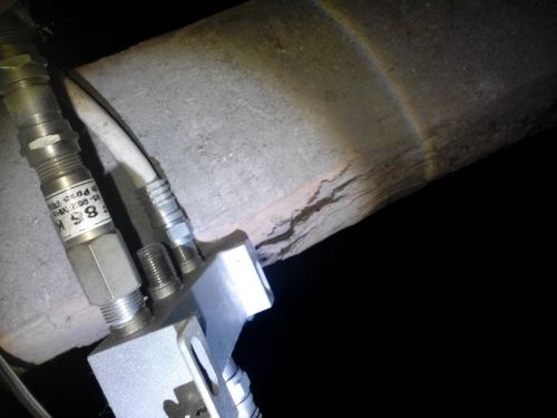

kabelmania27
Okés, köszi, ez egy hpf 85-ös szűrő, tehát csak két jófajta kettes splittert kell venned, a szűrő és az összekötő idom marad, amelyek az első kettes splitter out és a második in közé kerülnek, első osztóba modem másodikba két tévé. A linkelten kívül más típus is jó csak legyen rajta ce és 5-1000Mhz-s felirat.

kabelmania27 #60247 üzenetére
kabelmania27
A sárga színű kettes splitter nem való ktv-s jelosztásra ezért dobd ki, nem v vegyél két kettes splittert.
Bejövőre első kettes, egyik kimenet modem, másik kimenetre mmwo osztóról átteszed a hpf-et utána a két osztó közötti összekötő idom, majd a másik új kettes és a két tévé.
Nézd meg az mmwo tévés kimenetén lévő szűrőre mi van ráírva.
Azért kérdezem mert ha csillapító akkor rendelned kell hpf-et. -
