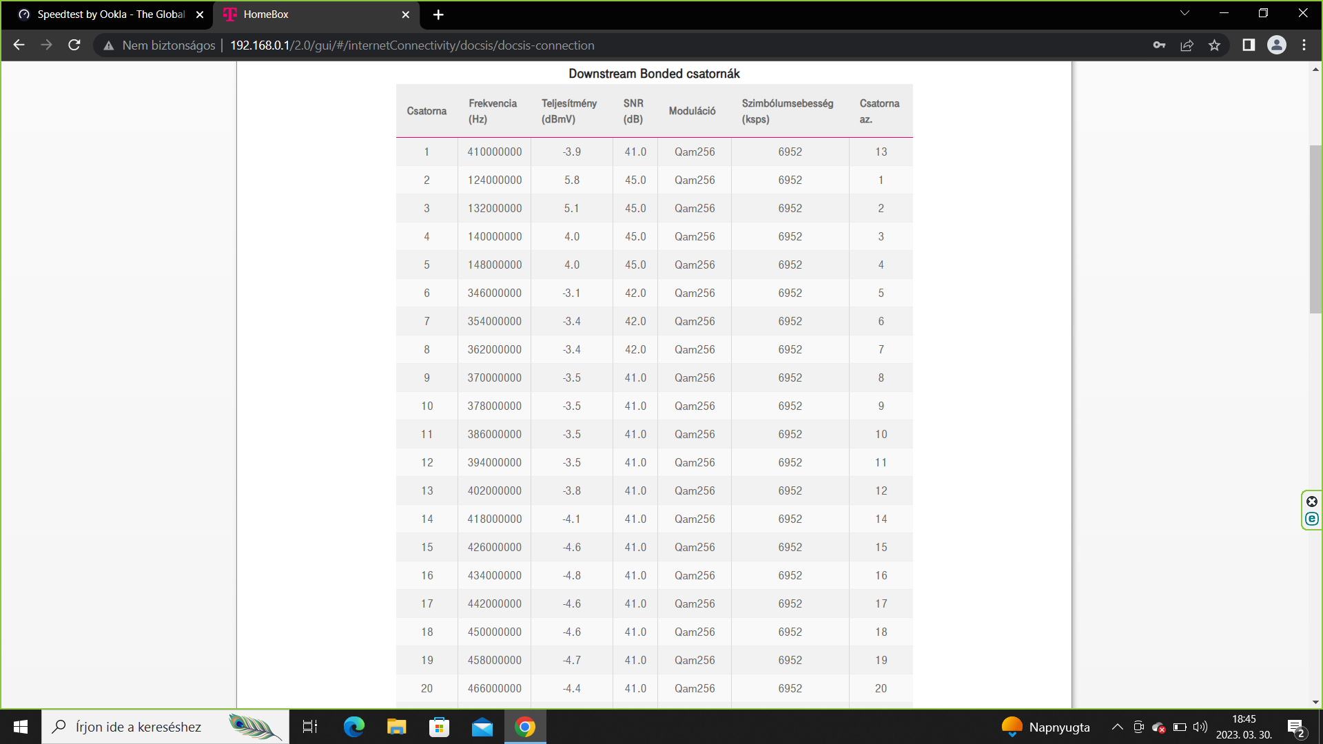

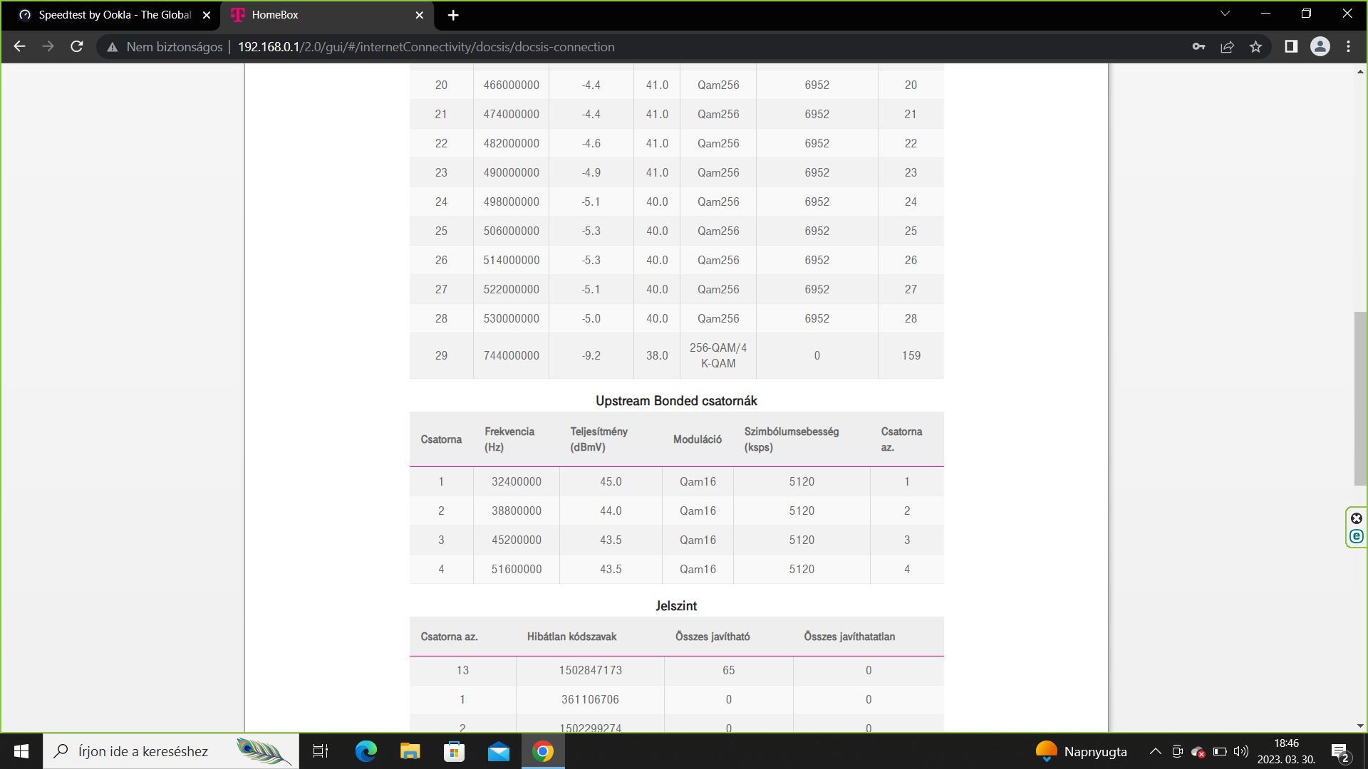

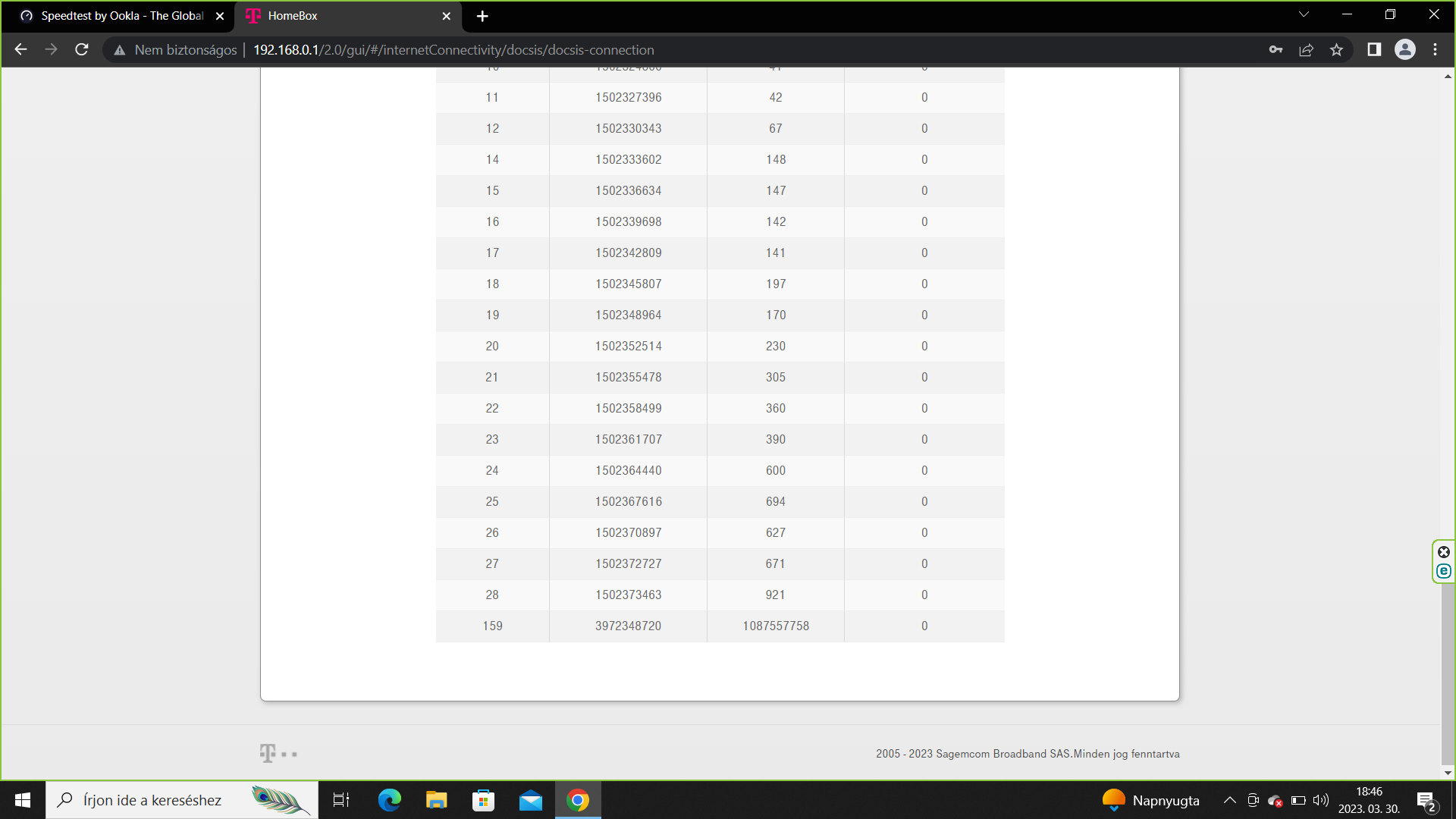

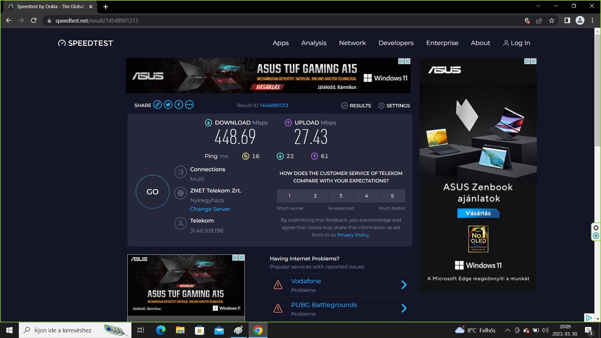

kabelmania27 #147388 üzenetére
Modem újraindítás után ezt mértem kábelen: [kép]
Ettől nem kellene esetleg többet tudni-a? Tudom hogy a minimum sebesség amit tudni kell, az 100mbit/s. Az a csomag minimum sebessége, de rendes körülményekre 600 mbit/s ír. Valaki meg írta itt korábban, hogy koaxon teljes sebességet mér, meg udvaron wifin többet mér mint én kábelen.
Laikus vagyok, csak érdeklődöm. Bocsi a sok kérdésért, nem rég lettem előfizető, nem nagyon értek hozzá. Azért váltottunk a nagyobbra, mert nem sokkal drágább és gondoltam jobb lesz, ami egyébként a wifin nagyon érezhető, rengeteget javult. -
kabelmania27
tamas018 #147380 üzenetére
Ezek az értékek rendben vannak.
Modem áramtalanítás után sem javul a letöltési sebesség?
Ha kábelen 90Mbit körül mérsz lehet 100Mbites a kapcsolat, nézd meg a windowsban, hogy megvan-e a gigabites lan kapcsolat.
Amennyiben nem javul a helyzet jelentsd be a problémát, ha nem javul a helyzet csomagváltástól számított 10 napig elállási jogra hivatkozva visszakérheted a régi csomagot. -

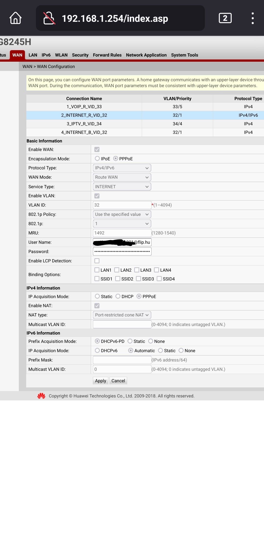

Kroni1
Sziasztok! A FLIP-es topikból kanyarodtam ide, mert ahogy látom az eszközök közt van átfedés, csak itt nagyobb az élet. A Huawei HG8245H ONT-ot állítanám át PPPoE passthrough módra, mert ahogy olvastam ez tudja elméletileg, és pl. itt le is van írva lépésenként. Azonban én nem tudom kiszedni a pppoe adatokat az ONT-ból, mert nincs ilyesmi a menüpontok közt sehol. Kérdés, hogy ilyen esetben ha a mögé kötött ASUS AX55 routeren megadom a PPPoE adatokat az úgy már problémás lesz? Nem értem nagyon a logikáját, csak ha már van egy erősebb routerünk, (de bridge mód Flip-nél nem kérhető,) azért megpróbálnám azzal működtetni a hálózatot ha lehet. Viszont azt sem akarom, hogy feleslegesen terhelődjön, pl. vagy duplán natoljon a két eszköz, hülyeséget nem szeretnék beállítani.

csendes újonc
Váltottam koax hálózaton a 1000/25 netcsomagra és kicsit csalódott vagyok. 400 MBIT/S volt a legnagyobb mérés, amir kitudtam hozni belőle. Természetesen kábelen mértem.
A modem sagemcom 3896.
A wifi viszont brutál jó, lefedettséget tekintve.
