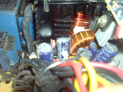

Arra gondolok hogy évekeig az ment hogy hozták a nyavaja gépeket amibe a mercury tápok voltak kinyiffanva. Aztán egyszer meguntam átkondiztam az összeset ilyen batár 25v-os rubycon meg jamiconokkal, ugyanilyen lábhajlitás csövezés módszerrel na azóta is megy az összes. Vagy két rokonnak is adtam megy a gépük 5 éve vele. A ventit kellett cserélni mindbe nagy levegőt megmozgatóra meg 4db kondit.
Szerintem jobban jársz ha te is inkább egy fokkal nagyobb feszültségűt /csak alacsony impedanciás legyen/ nézel bele mégha nem is fér el és kikell hajlitani a lábát. Élettartamban pláne ha túlzsúfolt a cucc megfogja hálálni a szenvedést. -

Á van ott hely, mercury az sokkal genyább zsúfoltabb ennél és abba beletudtam rakni a nagy batár rubyconból 4db ot.

Simán bemegy oda kétszer akkora is csak a lábát hosszúra kell hagyni és kihajlítani. Ha nagyon biztosra megy az ember csövet húz a lábára. Bármilyen hihetetlen én ilyen tápokba 16-25voltos rubikonokat rakok amik háromszor ekkorák. Legutóbb 5 éve egy mercury-t javitottam meg így azóta is megy. Nem csoda mert azok a kondik elég jól birják, nem a határon táncol.

Olyat nem nagyon fogsz tudni venni... 13.0x26.0mm az ami kapható. Amúgy lábtáv mennyi , 5.0mm?
Ja tápegységbe nagyon jó a 3300-as is , abból van ilyen.
ELKO 3300uF 10V 105°C Low-ESR álló - Elektrolit kondenzátor, alacsony impedanciás
RoHS
Lábtáv: 5.0mm
Méret: 10.0x30.0mm
Gyártó: Teapo SC -
