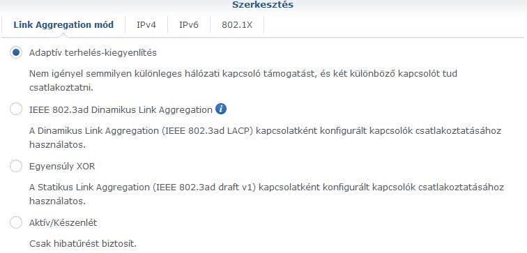

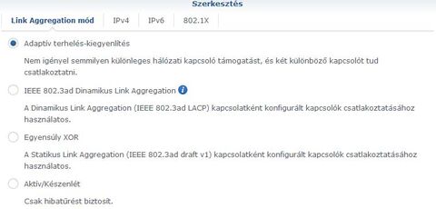

Gus-T. #80886 üzenetére
Mivel a switched specifikációi között nincs felsorolva az IEEE 802.3ad szabvány, ezért nagy valószínűséggel gyártóspecifikus megoldással tudja csak a link aggregation-t, ezért a képen látható listából az első lehetőség lesz nálad a befutó (szerintem).
A másodikat nem tudja a switched így az felejtős
A harmadik a fent említett szabványon alapul így megint kiesik.
A negyedik meg csak akkor használja a második LAN csatlakozást, ha az első valamiért kiesne, meghibásodna (és csak ebben az esetben). Tehát ugyanott lennél sebességben, mint egy csatival. -

DS1522+-szal kapcsolatban lenne Link Aggregation kérdésem.
Adott egy TL-SG1016PE switch, ami képes LA-re.
A Static LAG Setting menüje van.. (x-y port On/Off)Ennek megfelelően, ha jól értelmezem akkor ezek az opciók jöhetnek szóba:
- Adaptive
- Balance XOR
Melyiket érdemes/jobb használnom?
Órák óta próbálom kihámozni hogy melyik mit is csinál, de már abban sem vagyok biztos hogy melyikkel működne
Hazavágni meg nem akarom a nas-t.

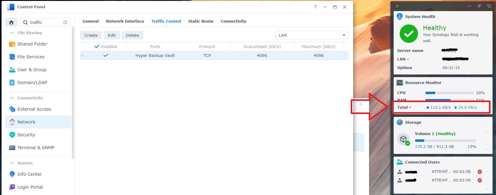

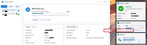

DSM 7.1 alatt szerettem volna korlátozni a Hyper Backup sebességét, de nem igazán akar működni a korlátozás. Mi lehet az oka?
4096 KByte/s-ra állítottam be, de a forrás ill. a cél NAS-on is látni, hogy 20Mbyte/s felett van a sebesség.
Vagy ezt nem a Traffic Control alatt lehet beszabályozni?
