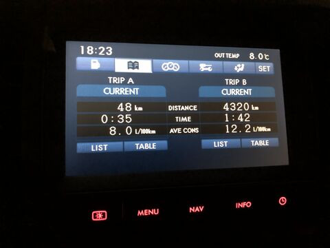

A legutolsó tankolásom átlaga is 13,6 lett, ez volt a tesztelős, nyüstölős menet, hogy mikor hozza a hibát.

Petester
724,8 km és 54,13 l tankoltam (7,47-es átlag) hazai 95
731,5 km és 51,65 l tankoltam (7,06-os átlag) németországi 95-ös
758,7 km és 57,51 l tankoltam (7,58-as átlag) hazai 95
7xx,x km és xx,xx l tankoltam (7,xx-os átlag) madaras 98-asAzt is írd mellé, hogy mennyi idő teli el két tankolás között.
