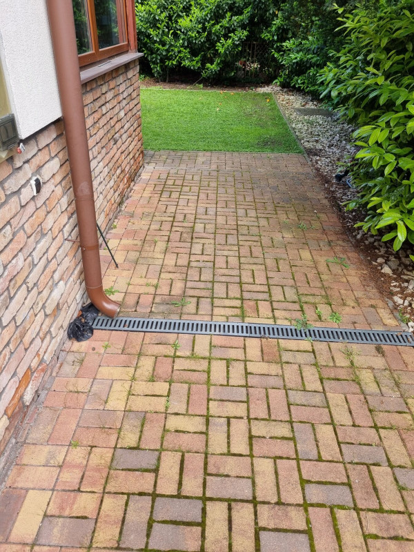

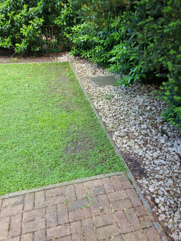

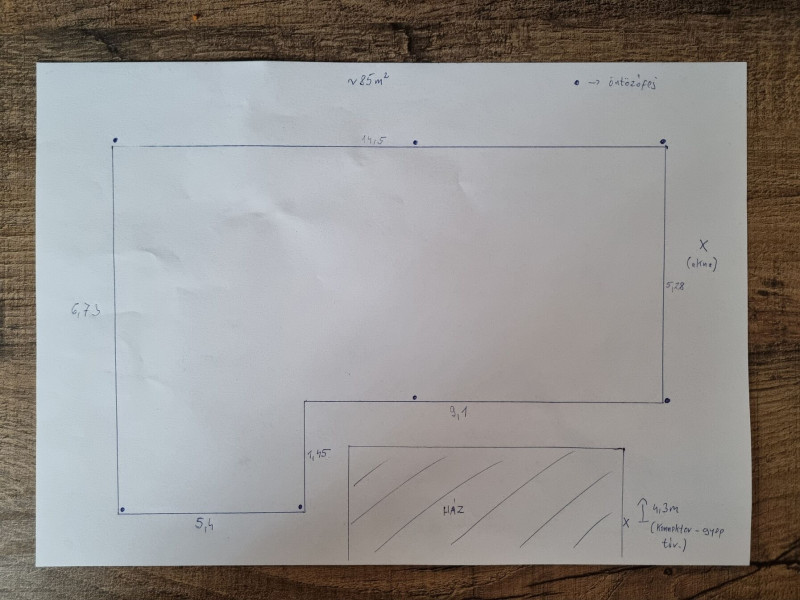

Reggel beszereztem én is az akciós Parkside gépet+garázst. A kérdésem az alábbi lenne. Azon felül, amit már korábban feltettem az elmúlt napokban. Öntözőfejeket nem bántja a gép, nem fogja ledarálni? A másik, hogy hova tegyem a dokkolót.
Így néz ki a kert:
Ahogy azt írtam, két helyen van konnektor:
1. A ház falán, 4,3m-re a fűtől
2. Fúrt kút aknájában a fű mellett.
Itt látszik mindkét hely:
Mondjuk ha jól tudom, elég hosszú a kábel, úgyhogy a konnektortól távolabbi elhelyezés is lehetséges. A füvön nem jó, mert nap mint nap locsolná az öntöző, gondolom az nem valami ideális. Szóval emiatt még vakarom a fejem kissé.
