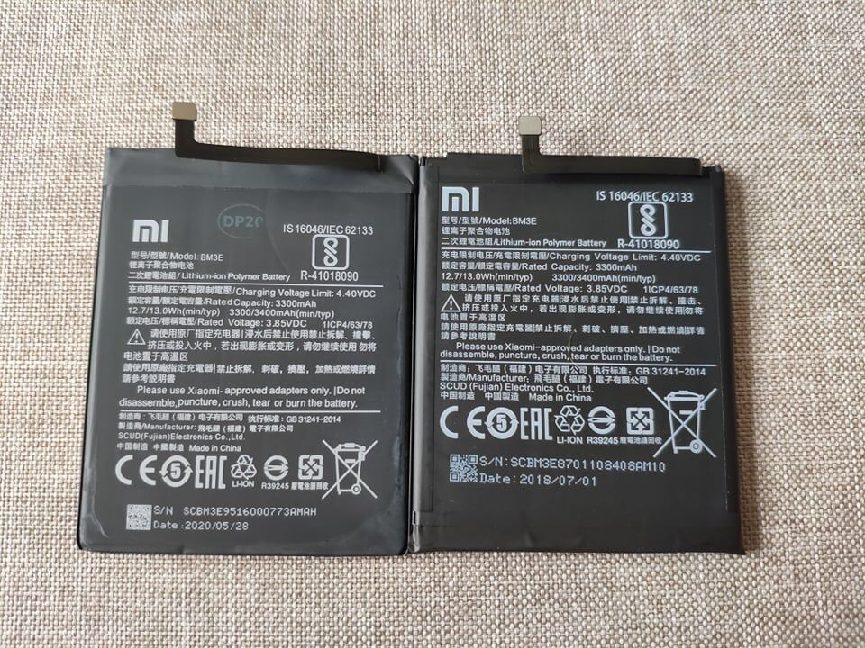

Először is, a Xiaomi nem gyárt akkut, hanem veszi. Nem tudni, honnan, kitől, hányfélét épít be. A fólia rajta nyilván egyedi, azt csak nekik rakják fel exkluzívan. De hogy alatta mi van, azt nem tudhatod a gyárinál sem.
Másodszor, amit vettem, már csomagolásban sem Xiaomi volt, és az akku feliratozása sem egyezett meg a gyárival. Viszont jó. -

Én másik store-ból vettem a csere akkut ( Authorized OriginaI Accessories Store ).
Nem gyári, de nagyon igényesen volt csomagolva ( és a csomagolás sem állította magáról hogy eredeti Xiaomi akku ).
A gyárinál egy picit szorosabban ment be, de passzol. Eddig jónak tűnik, de nyilván hosszú távon látszik majd igazán.Ha már akku csere, kicseréltem a régi Xperia Z-mben is az akkut, mert már használhatatlanul gyenge volt. Abba a Quality Repair Customer Service Store-ból rendeltem, és az a Sony akku viszont eléggé gyárinak tűnt. Vagy baromi jó utángyártás. Teljesítményre parádés, sztem jobban bírja a teló, mint új korában. Van Mi8-ashoz is akkujuk, bár egy picit drágább mint a másiknál.

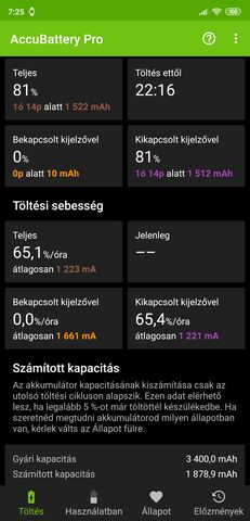

Igen, a másodikat használom én is, elég jól kiírja az adatokat. Múltkor mértem műszerrel is, nagyságrendekkel ugyanazt az értéket adta. Mondjuk kikapcsolt állapotban a hiteles (ekkor a szoftver nem fog mérni), mert a bekapcsolt készülék is vesz fel áramot töltés közben, és azt is beleszámolja - szerintem -.
A gyári akksit, amit eredetileg szedtél ki a telefonból, azt kéne összehasonlítani a mostaniakkal külsőre, az egyértelmű lenne. -
havri1
kuksa90 #18351 üzenetére
Nálam rendben ment az upgrade.
Azt kellene megmérni, egy teljes feltöltés alatt mennyi áramot vesz fel az új akksi. Lehet hamis, és felét sem tudja a ráírtnak. Én Mi5-el jártam így, speedhsopban vásároltam eredetinek, és hamis volt. Kalibrálni az akksit nem kell. Egy teljes lemerítés feltöltés után a százalékot megfelelően kéne mutatnia. Az már látszik a képeken, hogy az egyik tuti nem gyári.
Lackki
Segítséget kérnék tőletek.
Gondoltam kicseréltetem a gyári akksit, mert nem úgy bírja már mint új korában.
Első próbálkozás egy másik helyen ajánlott [Alis] akksi volt. Beszerelés után tök jónak tűnt [kép] , aztán a töltésnél jött a meglepi. Se a gyári, se másik Xiaomi teló gyári töltője, se Blitzwolf, Tronsmart nem töltötte... Egy sima régi Samsung gyorstöltővel tudtam csak feltölteni.
Második próbálkozás most gyári akksi, alzából. [kép] Csere megtörtént, minden töltővel megy rendesen és gyorsan is, de vmi eszméletlen mód merül a teló, 20perc socialmedia app nyomkodás 1óra asztalon pihenés -30%. Az akksi 2020/05/28 dátumos.
Kell vmi kalibrálást csinálnom vagy mi az isten?
Régi 11.0.5.0 FW van rajta full gyári. -
