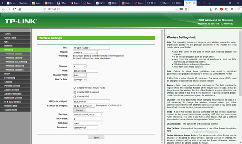

nekem sehogy sem akar összejönni a cikkben leírtak alapján a WDS funkció.
Fő router: AsusWL-500GP Tomato RAF firmwarrel
alrouter: TP-Link WR741N gyárifw.
Az Asuson nem állítottam semmit, a TP-Linken bekapcsoltam a WDS-t, de a Survey indításánál csak az Asus wifi hálózata jelenik meg. Kapcsolódik, átmásolja a MAC-et, azonosra állítottam a Security adatokat is, újra is indítottam, a TP-Link Statusában a WDS: Run állapotban is van. De a Surveynél továbbra is csak az Asus AP-je jelenik meg, a TP-Link sajátját nem látja. Direkt külön SSID-t állítottam be, hogy lássam hogy mi történik.
Ötlet ?
Az Asus korábban Access Point-ként üzemelt, de van AP+WDS funciója is. Próbáltam utóbbival is, megadtam neki a TP-Link MAC address-ét, de így sem látja. Mi lehet a hiba ?
(#153) Zicky válasza Vegha (#152) üzenetére
Zicky
Lehet, én nem értek valamit, azt írod, hogy a survey után az AP listában "csak az asus wifi hálozata jelenik meg" :F :F Igazából pont ennek kell megjelennie.
A "tp-link a sajátját nem látja" -> nem is kell neki, mert mert sajátmagához nem tud kapcsolódni....
Az asus-nak gondolom adtál egy ssid-t, ennek a TP-Link AP listájában, a survey után szerepelnie kell a mac address-el a channel-lel, a signal-lal együtt egy sorban és ehhez kell konnektálni. Ha ezt így nem látod, akkor reseteld az asust, hogy visszatérjen teljes alapállapotba, majd adj meg benne mindet újra; igazából egy ssid- kell és egy jelszó, amit a wireless interface oldalán kell neki megadni. Az advanced menuben el lehet rejteni az ssid-t lehet ez a gond... :F :F
A tp-linkben a wds -nél az ssid (to be bridged) megegyezik az asus ssid-vel és a és ajelszó is ugyan az amivel az asushoz hozzáférünk. A bssid-nek pedig az asus mac address-ét kell mutatnia, amit a survey után kiválasztunk.
Mint az előző hsz-ben írtam, az asus status menüjében élő kapcsolat esetén ott kell lennie a tp-link -nevezzük úgy - életjelének!!
Itt is javasolom a kábeles összekötést próbaképpen, és ha úgy működik akkor a hálózati beállításokkal nincs gond. Akkor a két router nem ért szót egymással wds-en keresztül...lehet hogy a gyártók között nem jött létre protokoll konszenzus, de nem tudom...én is többször találkoztam ilyen jelenséggel :F :F :F
Esetleg próbáld fordítva, az asusról bekeresni a tp-linket, de a menüjében a wireless-bridge pontban nem látok bekeresési lehetöséget, csak mac address megadást... Egy reset után lehet helyrejön, látatlanban ennyit tudok javasolni.
(#154) Vegha válasza Zicky (#153) üzenetére
Vegha
Jól érted pedig: azért hiányolom az AP listában a TP-Linket, mert a leírásodban lévő screenshotban is mindkét AP szerepel. Ha jól értelmeztem. De akkor kipróbálom így, hátha.
(#155) Zicky válasza Vegha (#154) üzenetére
Zicky
Nos, a képen a tplink ssid a szomszédom routere által szórt jel, az én főrouterem a " "- Net1.
Én úgy látom, sokan belekeverednek az elnevezésekbe.
Az AP,ugye egy internet elérési pontot takar. Ha mobilodat ap módba kapcsolod, akkor tudsz a haverodnak internetet adni. Egy router alap esetben AP-is ha rá van csatlakozva a wan porton keresztül a világhálóra. De van olyan, aki nem szeretné, hogy a routerre csatlakozó gépek mindegyike elérje az internetet, de egymással tudjanak társalogni. Ekkor csak útválasztóként használja a készüléket, és megadja melyik mac address kaphat internetet, és/vagy a wifi-s eszközöknek létrehoz egy külön "buborékot", amiben engedi vagy nem engedi az internet hozzáférést azon túl , hogy egymással beszélgethetnek a gépek.
Otthon- úgy gondolom- mindenkinek az a célja, hogy az internet minden készülékén elérhető legyen kábellel is meg wifi-vel is. Ezért egy wifi-s routernek tök alapesetben, a wan portján érkező internetet mindenféle egyéb beállítás nélkül kutya kötelessége tovább szórnia. Ebben az esetben nyitott hálózatként, és modjuk tp-link741n ssid-vel mert még titkosítást és nevet sem állítottunk be.

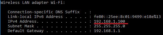

A 2 router között nincs kábeles összeköttetés, WDS-en keresztüli próbálkozások:
Telefonnal csatlakoztam a TL-WR841N routerre (192.168.1.100)
- A TL beállításaiba telefonról az IP cím alapján be is tudok lépni.
- Viszont a Speedport (192.168.1.254) beállításait nem érem el a telefonról.
A Speedport "fő" routerhez kábelen van csatlakoztatva az asztali számítógépem.
- Elérem a TL és a Speedport beállításait egyaránt, az IP alapján
- A Speedport eszközlistájában megtalálható a TL router ip címe:
192.168.1.100
64-70-02-A8-93-AA
Static
TL DHCP bekapcsolva, alapértelmezett átjáró: 192.168.1.254
Számítógépről pingelve a telefont
"Válasz: 192.168.1.101: A célállomás nem érhető el"
Kábeles összeköttetéssel minden működik.

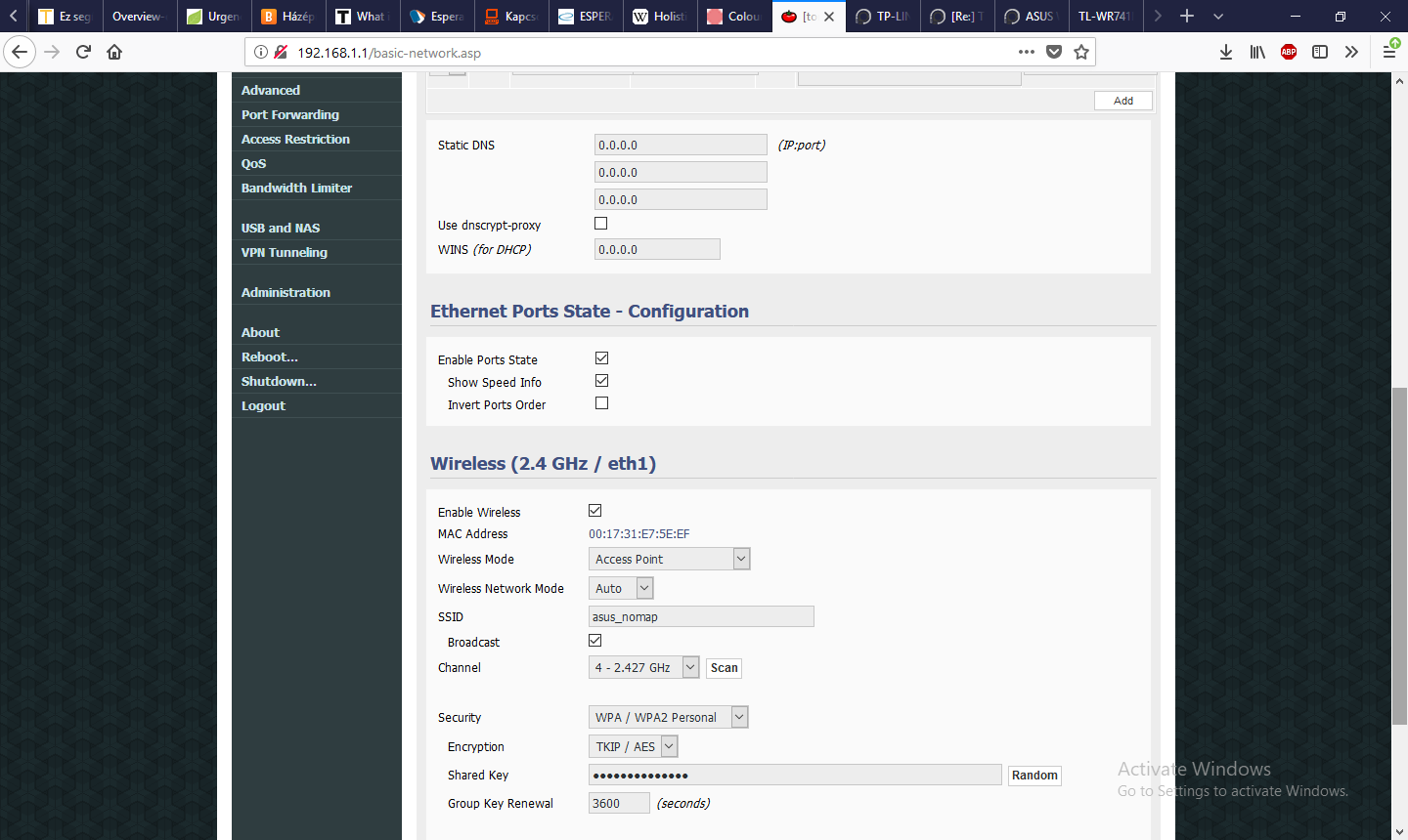

(#157) Vegha válasza Zicky (#155) üzenetére
Vegha

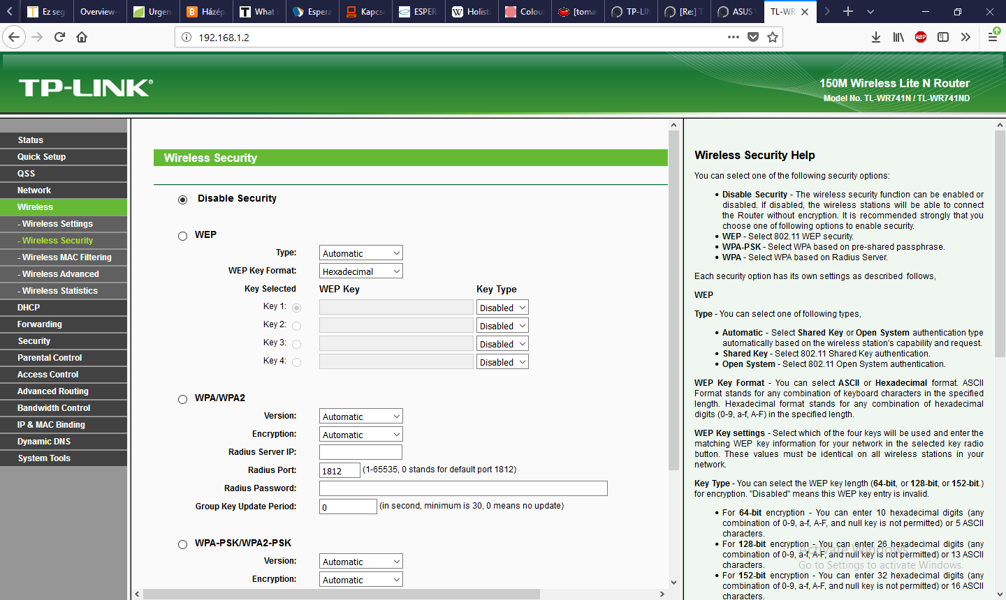

Hát, nekem ez sehogyan sem akar összejönni. Bemásolom a screenshotokat, hátha látsz rajta valami triviális hibát.
A főrouter (Tomato) beállításai:
Az alrouter beállításai:
Érdekes hogy tegnap a Status oldalon a WDS állapota: Run volt (ettől függetlenül mégsem működött). Ma viszont csak Assocziál folyamatosan, de nem tud valamiért csatlakozni rendesen.
Az alrouter Wireless Security részt direkt nem kapcsoltam be, azt hiszem attól fagyott le többször is az elmúlt órákban.

(#159) Zicky válasza Vegha (#157) üzenetére
Zicky
A képek alapján minden rendben van.
Próba képpen kösd össze őket kábellel. Ha így működik, akkor éppen olyan gond van itt is, mint az előző hsz.-ben írtam.
Két TP-Link között azonnal működik a dolog, de egy más típusú és egy Tp-link között én még nem tudtam wds-t kreálni. Az újabb tplinkeknél meg már a főrouterről kell bekeresni az alroutert és fordítva nem működik...

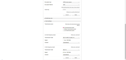

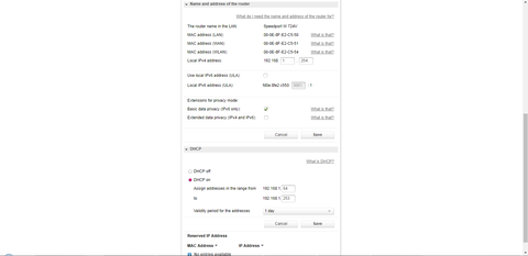

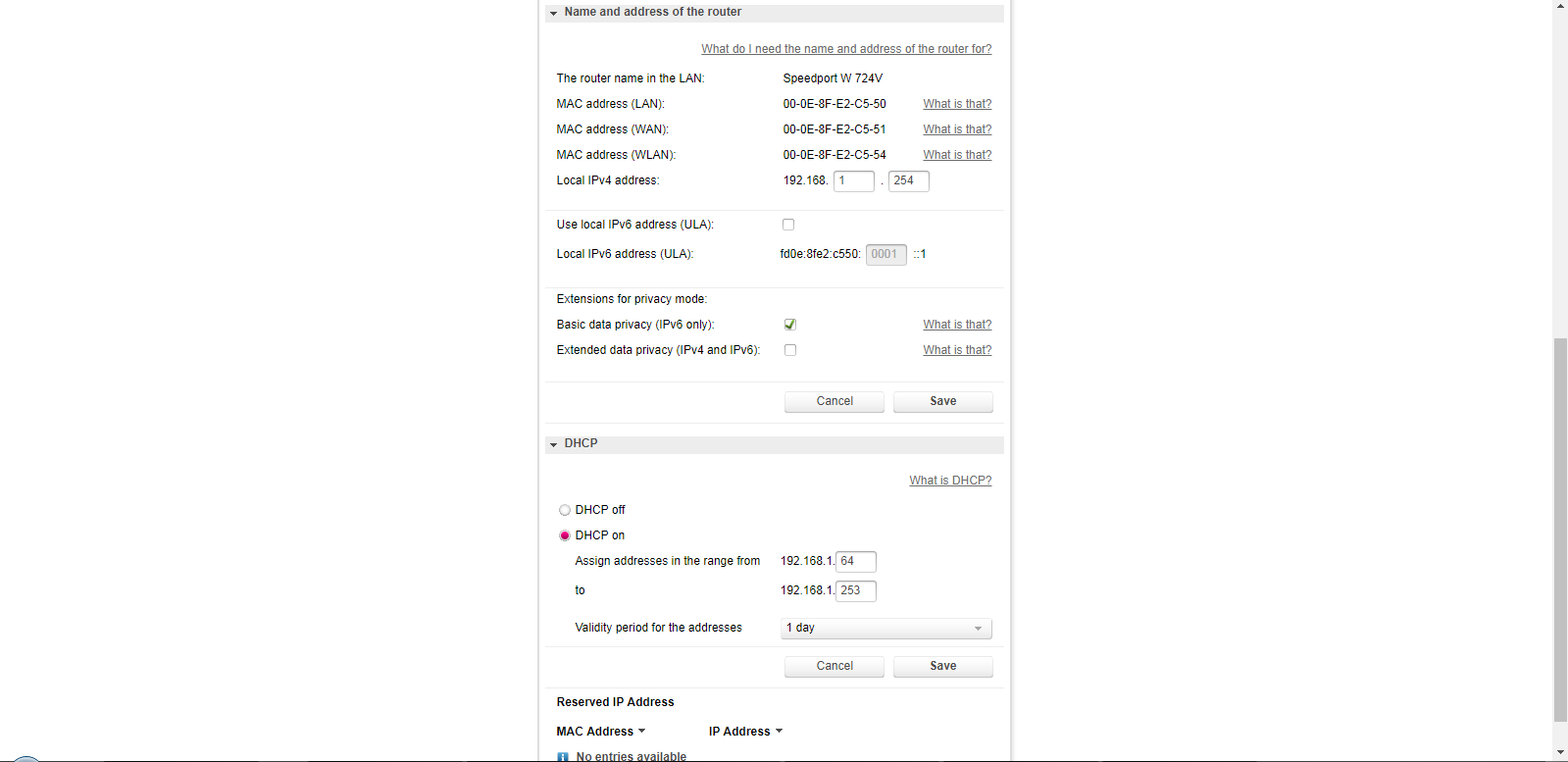

(#161) DarioRossi válasza Zicky (#158) üzenetére
DarioRossi
A TP-Link DHCP-t kikapcsolva nem kap IP címet wifin keresztül a telefon.
Igen, ha a beállítások módosítása nélkül összedugom a 2 routert kábellel, akkor van internet a TP-Linkről is.

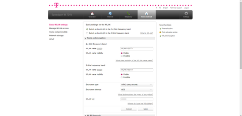

Csatolok néhány képet a beállításokról, hátha valamely beállítás a rossz:
(#162) Zicky válasza DarioRossi (#161) üzenetére
Zicky
Nos, ez a Telekomos router - sajnos úgy néz ki- képtelen beszélgetni wifin keresztül másik routerrel :( :( :(
Igen, amikor kikapcsolod a tplink-ben a dhcp-t, a speedport nem tud osztani ip-t, mert nincs wifin keresztül kapcsolata a tplink-kel. Kábellel összedugva már van kapcsolat és a tplinken keresztül kap ip-t a telefon a speedporttól és internetet is, mert ez egy szabványos hálózati protokoll algoritmus. Ugyanezt wifin keresztül megcsinálni már bonyolultabb program szükséges. Olyan ez mint a kábeles és vezeték nélküli headset, vagy töltő vagy egér...
A WLAN -os részből például hiányolom a wifin csatlakozó eszközök státusz információit, bár ez lehet a LAN részben van benne, de az valójában a kábeles rendszer szokott lenni, pl. a tplinken is külön van wifi status menürész, az én upc connect box-om is jelzi több féle grafikus módón, hogy milyen eszköz, hogyan és milyen paraméterekkel cstlakozik...
Esetleg még azt kellene megnézni, hogy az 54-es végű wlan mac address van-e a tplink wds bssid(to be bridged) ablakban a survey gomb körül, (bár kétlem hogy az 50-es végű lan mac address-t találná meg, vagy sugározná wifin keresztül).Egyébként a képek alapján nincs hiba...
Ha semmiképpen nem megy wifin keresztül, akkor a speedport mellé tegyél mégegy tplinket kábellel, és azokat kösd wds-be. Mikor még invitel-es voltam az inviteles zte router sem akart wds-en keresztül kommunikálni. Még jó hogy van két tp-link routerem...

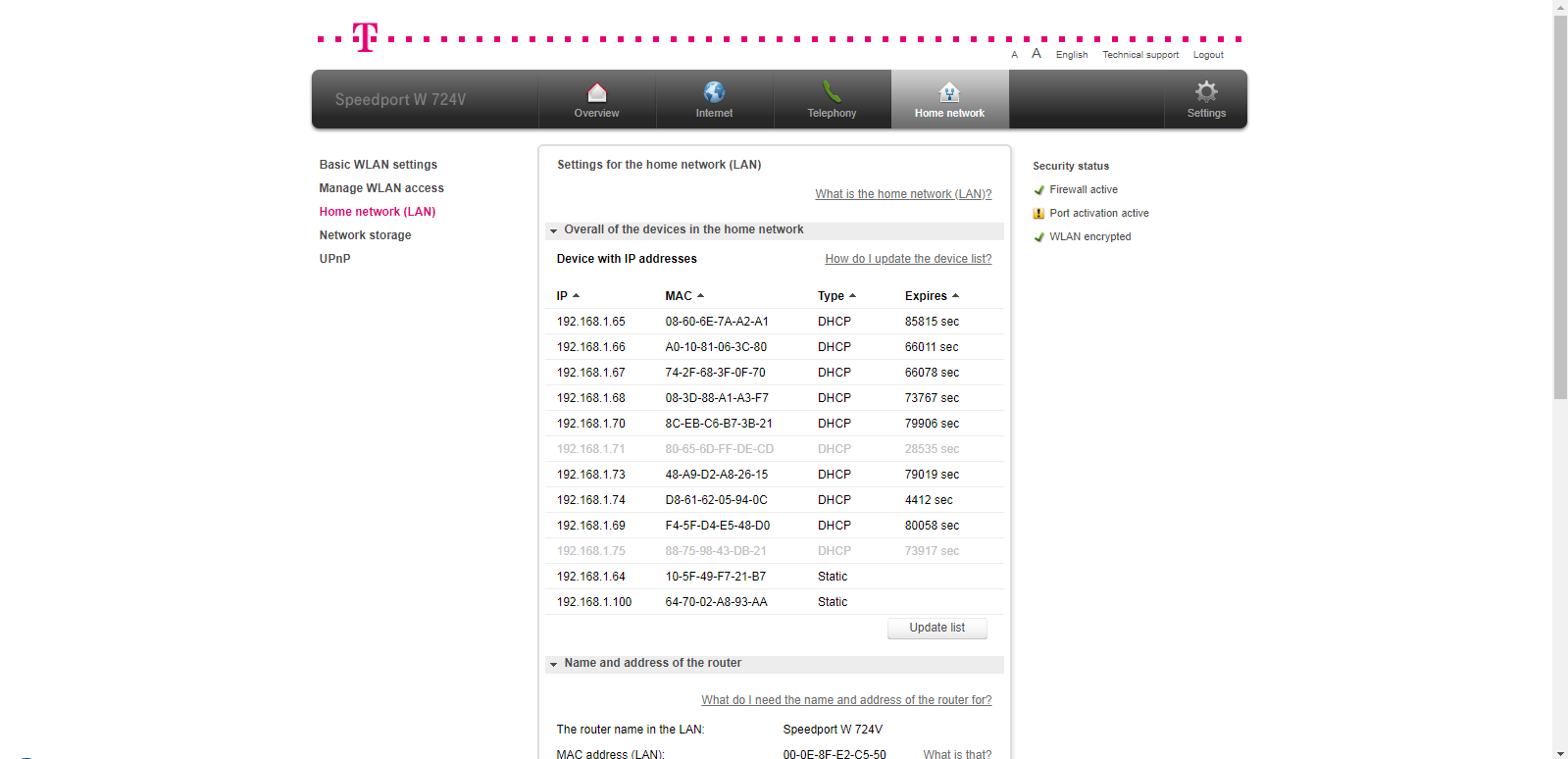

(#163) DarioRossi válasza Zicky (#162) üzenetére
DarioRossi
Magának a TP-Linknek oszt IP-t a Speedport WDSen keresztül, csak a TP-Linkre csatlakozó eszközöknek nem. (Ha így értetted, akkor elnézést az okoskodásért!)
Innentől nem értem, hogy a routernek miért tud osztani WDSen keresztül IP címet és az eszközöknek pedig miért nem? Szerintem lenne is internet a TP-n. De nem mivel nem kap egy eszköz se IP címet így nem sokra megyek. (De nagy valószínűséggel tévedek.)
A Wifis eszközök is a LAN listában vannak.
Viszont ott se látszik kiosztott IP pl.: a telefonnak, csak a TP IPje szerepel.
"BSSID (to be bridged): 00-0E-8F-E2-C5-54"
A 2 TP Link sajnos felejtős, csak 1 van. :/
Ha nincs több ötlet, akkor próbálok más megoldást találni.

(#165) Zicky válasza DarioRossi (#163) üzenetére
Zicky
Aha, tehát wds-en kersztül is van kapcsolat a két router között...
Ez valóban érdekes, hogy nem oszt ip-t a tplinkre csatlakozó eszköznek wifin keresztül, kábelen meg igen.Erre mondom, hogy ez a lehetőség nincs megírva a firmware-ben...
Ezen felül nem tudok más okot felhozni...
A speedport gondolom egyben a modem is a telekomos adslhez, így nem tudod a két egységet megfordítani ahogy a 148 hsz-ben van???

(#184) Defearon
Defearon
Sikerült beállítanom egy WDS-t egy Asus RT-N18U főrouter és egy Tp-link WR841N alrouter között. Internetkapcsolat van, minden kiválóan működik egy dolgot leszámítva, amit nem értek. De előbb tisztázom a beállításokat. A fő router hálózatcíme 192.168.1.1, az alrouter a 192.168.1.2 címet viseli. 10-es channel, mindkét eszközön, ez stimmel. A fő routeren fut a DHCP szerver, és ez lövi szét a WAN portján bejövő internetkapcsolatot. Az alrouteren csak a WDS van bekapcsolva, sem DHCP, sem SSID broadcast, nincs, ugyanis arról csak etherneten csatlakozik rá (eddig csak) az asztali PC-m. Erre a gépre be van állítva a fő routeren, hogy fix IP címet kapjon a hálózaton, méghozzá a 192.168.1.100-asat. Amennyiben WIFI-vel csatlakozom a főrouterre, ez tökéletesen működik, ahogy eddig is. Azonban, ha az ethernet porton kapcsolódok az alrouterre, sajnos teljesen más címet oszt a gépnek, nem a 100-as végűt. De hát a DHCP szerver ki van rajta kapcsolva (az alrouteren). Valamint nem tudom, ennek hogy kellene látszódnia, de hiába van internetkapcsolat a gépemen az alrouter ethernet portjáról, a fő router kliens listáján nem jelenik meg a gépem, csak az alrouter, és hogy az mögül is csatlakozik egy device. Ezekről a beállításokról csatolok pár képet. (btw. ennek lehet így kell látszódnia, csak gondoltam megjegyzem.)
Tulajdonképpen azt szeretném megoldani, hogy a gépem az alrouterről csatlakozva is a 192.168.1.100-as címet kapja, és esetlen közvetlenül jelenjen meg a rő router kliens listáján, mert engedélyezni akarom rajta a WakeOnLan-t. Ezt a WOL csomagot majd a fő router fogja kapni, és abban reménykedem (remélem helyesen), hogy ez az alrouteren keresztül is eljut majd a gép ethernet portjába.
Egyáltalán ez megoldható így? Vagy ilyen esetben a WDS felejtős, és repeater módba kellene kapcsolnom a TP-link eszközt, mondjuk egy DD-WRT-vel?
Alrouter beállítások: [kép]
Főrouter klienslista: [kép]
Főrouter IP foglalás: [kép]
IP config eredménye Etherneten: [kép]
IP config eredménye WiFi-n[kép]
[ Szerkesztve ]
(#185) Zicky válasza Defearon (#184) üzenetére
Zicky
Milyen szép ez az ASUS router és az árkategóriájából következően egyből szót is ért a TP-Linkkel :R :R
Az alrouteren kikapcsolt DHCP esetében mindíg a főrouter osztja a IP-t és itt a router komolyságából fakadóan ez meg is tudja csinálni. :C
Az IP foglalásnak másik routeren való keresztülvitelének megoldására, vaszleg nem gondolt a derék, szorgos kinai programozó.
Próbáld meg a dolgot úgy, hogy a pc-nek a windows hálozati beállítások-ban fix, kézzel konfigurált IP-t adsz és nem a routerrel próbálod "megnevezni".
WOL esetén az alaplapi hálózati cstolórendszer feszültség alatt van -bár még soha sem néztem - ezért a routernek kikapcsolt pc esetén is látnia kellene, hogy fel tudja ébreszteni :F :F
Ez a DD-WRT egész jó dolog - eddig még nem is találkoztam vele - ki is próbálom a WR741ND-n, hátha úgy szót ért a upc connect box-szal
[ Szerkesztve ]
(#186) Defearon válasza Zicky (#185) üzenetére
Defearon
Párszor újra kellett indítani, valamint új IP-t kérni a gépnek, de végtére sikerült. Annyiban tértem el az előző leírásomtól, hogy engedélyeztem az SSID broadcast-ot, ugyanazon névvel és jelszóval. Ezután újraindítottam mindkét routert, és megkapta a gépem a 100-as címet, most már csak ezt kapja kábelen is. Bár a fő routerben még mindig úgy jelzi ki, hogy a TP-Link mögött van egy "ismeretlen eszköz", bár ez nem baj, hiszen minden működik. Pl. TeamSpeak szerver, stb. A WOL-lal még nem volt időm foglalkozni, elvileg az alaplap támogatja. Ezen én is törtem már a fejem, hogy ilyenkor látnia kell-e aktív eszközként a routernek a gépet kikapcsolt állapotban? Vagy elég a WOL packet-et mondjuk a 7-es UDP porton broadcast címre port forwaldolni? Ezen igyekszem most agyalni :).
