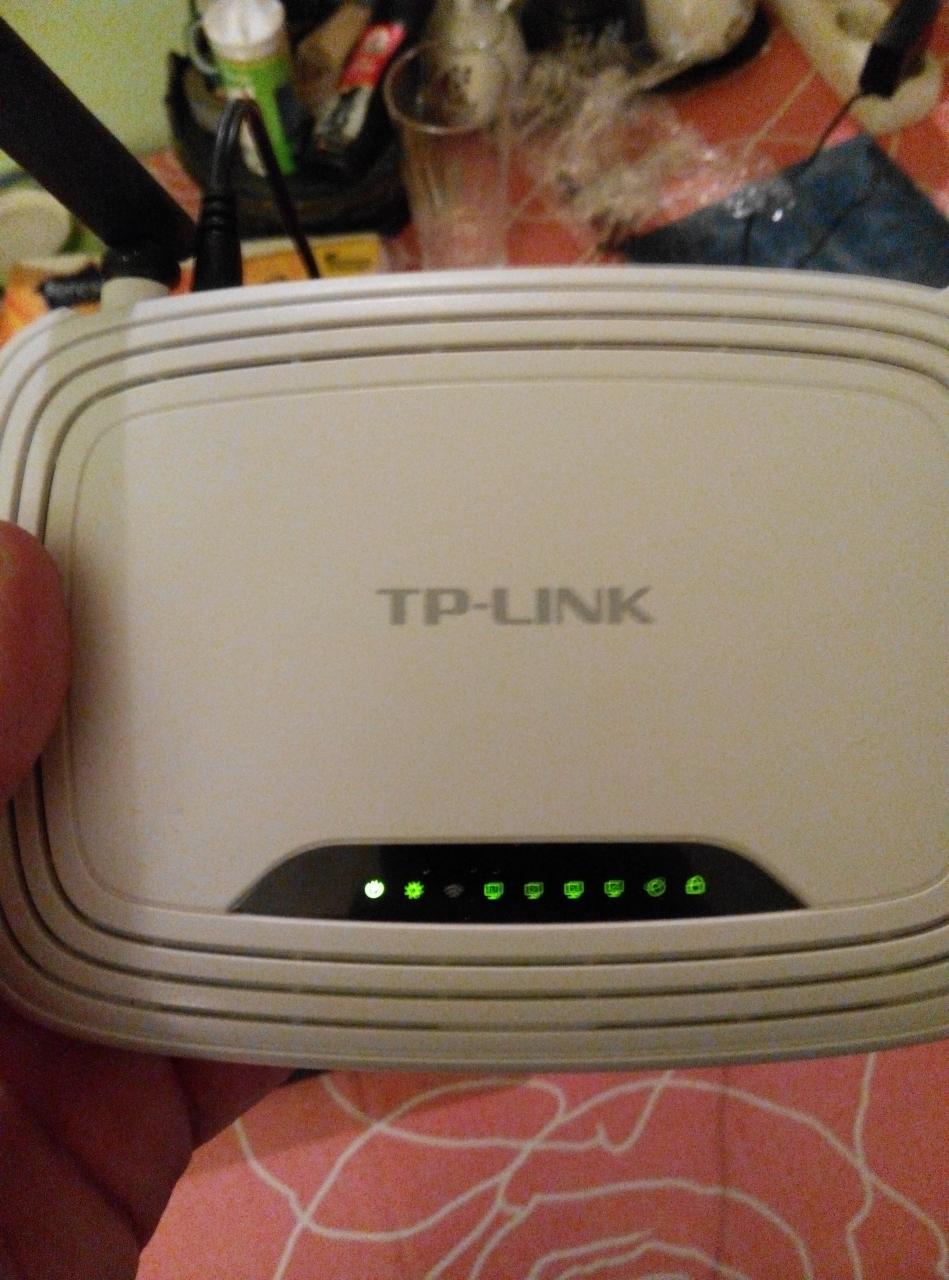

Bekapcsolom, egyből világít a 3 led, akármit dugdosok akárhova, a gép nem látja, és mindig világít a 4-es LAn is, akkor is ha nincs bedugva oda semmi.
Közvetlen digi optikai net van, nincs modem se. semmi nem történik ha rádugom. Na persze mindegy mert már ott bukik az egész hogy a gép se látja, a kábelek rendben vannak, ugyanabból az állapotból raktam rá ahogy levettem a régi routert.Láttam egy ilyet a médiában, ez vajon jó lehet?

Hát én ezt nem értem, bekapcsolom, világít a két első led meg a 4-es Lan led, de semmire nem reagál, a gép se látja, nulla, semmit nem tudok neki csinálni... Se cdvel se böngészővel se semmivel.

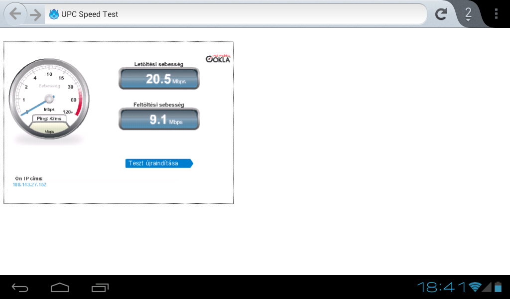

TL-WR740N v4.23: csináltam újabb méréseket, hibátlanul működik. A másodikat nyúzom, bejött, ajánlom.
UPC alapcsomag wifivel 54Mbps-al:
UPC alapcsomag UTP-n 54Mbps-al:

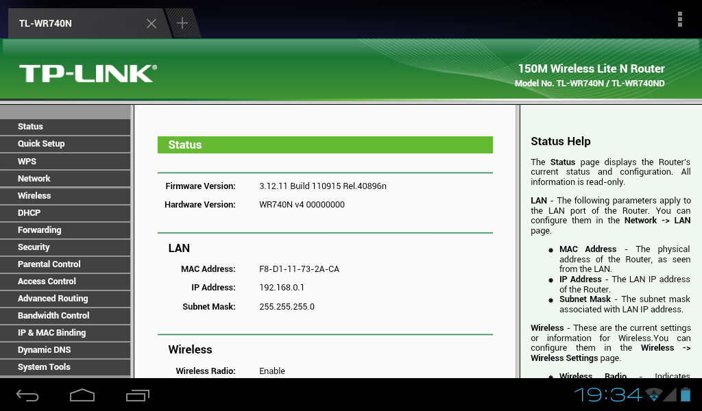

még eddig nem piszkáltam ilyet.itt sok lehetőség közül választhatok de nem szeretném elszúrni, kérlek írjátok meg melyik a hozzá illő legfrissebb amit nyugodtan feltehetek. Köszönöm.
jelenlegi állapot:
Firmware Version: 3.12.11 Build 120320 Rel. 51047n
Hardware Version: WR740N v4 00000000 -

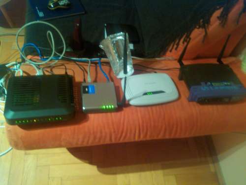

SüdiLaller
Balról az első a T szolgáltatós routere, wifis, nem dobja el, a második, egy haverom linksys wrt54gc routere, nem dobja el, most jön a mi kis barátunk, eldobálja random, és csak ki/be kapcs. után hajlandó űzemelni, de még webes felülete is elérhetetlen, hiába szórja az ssid-jét ész nélkül. csatornák végig próbálva...és a sor végén látható az én jó öreg wrt54g-m amin tomato firm. figyel. Ez sem dobálózik érdekes módon. wtf?
szerk.: a tesztem 2 hétig tartott, jelerősséget a WRT54G vitte, egy kis tuninggal rásegítve, második a WRT54GC és harmadik a szolgáltatós. Ha lenne antennája, akkor szvsz. második lenne. wifi-s eszközeim voltak : 3 db Android alcatel ot995 ics, 1db lg gt 540, 1 db lenovo x60 , 1 db sony vaio noti.
