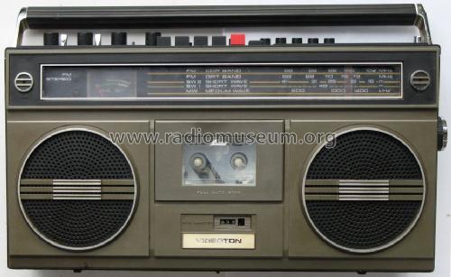

Van itthon olyan 2x4W-os erősítőm amit én csináltam vicces egy cucc, már megjárt néhány házibulit
Nagyon szokták szeretni az emberek, mert szép tiszta hangja van. Most éppen két videoton rádió csöveiből akarok összehozni egy stereo cuccot.
