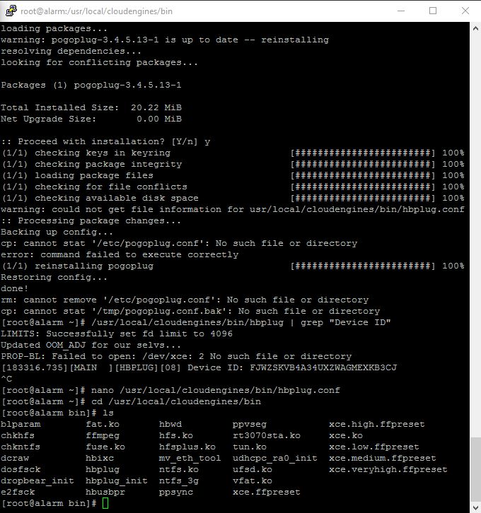

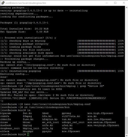

							üzenetéreHali! Ezt a leírást követtem: https://logout.hu/bejegyzes/wwenigma/seagate_goflex_net_a_minimindenes.html de már a második sornál elakadtam: "OpenVPN Az alábbiakban telepítjük és konfiguráljuk az OpenVPN szervert illetve kulcsokat generálunk szerver és kliensoldalra. pacman -S openvpn easy-rsa
 cp -r /usr/share/easy-rsa /root
 ...."Dob egy ilyen hibát: [root@alarm ~]# cp -r /usr/share/easy-rsa /root
 cp: cannot stat '/usr/share/easy-rsa': No such file or directory
 [root@alarm ~]#Most hogy maga a telepítés nem hozza létre a file-t, vagy máshol kellene keresnem nem tudom...

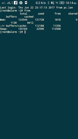

			  Csontikka aktív tag Be van állítva megfelelő méretű swap file / swap partíció a rendszer számára?
 Nálam akkor döglött ki a transmission amikor ez nem volt beállítva. (kb naponta elhasalt véletlenszerűen). Mióta az be van állítva azóta nem kell hozzányúlni sosem. (Igaz van hogy néha iszonyat lassan jön be a webes felület, de ez akkor van amikor új letöltést indít épp és foglalja a lemezterületeket és nagyon dolgozik és miután végzett, helyrejön beavatkozás nélkül)

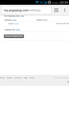

			  Csontikka aktív tag Sziasztok, segítséget szeretnék kérni. Egy új goflex net regisztrációja nem megy végbe. Belépek az accountomhoz, onnan indítok egy új eszköz aktiválását, (nem látja automatikusan a hálón meg a kütyüt, de a serialt elfogadja, mondja dugjak rá pendriveot, oké...) eljutok az aktivációs folyamat végéig az "account"-ig, tehát nem mondja hogy a kütyü már aktiválva lenne. (furi lenne amúgy, újonnan lett véve).
 Utolsó oldalon írja hogy hozzá fogja regelni az accountomhoz, nyomok egy "register now"-t, majd erre a válasz "There was an error activating your device." (IE és Chrome is...)SSH csatlakozást amúgy érdekes mód enged, de nem enged be root / stxadmin-nal. A ledje zöld a rendszer feláll rajta, próbáltam a 3mp-es reset nyomást password reset végett, de nem változott semmi. Szóval sehogy sem tudok rá belépni, hogy rárakjak egy arch linux-ot, Van valakinek ötlete mit lehetne ilyenkor tenni? Van amúgy egy másik ilyen kütyüm is idehaza, azon már megcsináltam korábban a műveleteket.(kb 2 éve, minden gond nélkül) (
 kb olyan mintha a support oldal nem menne rendesen. (pl jelszó resetet sem tudok kérni a korábbi accountomra)
 )(B tervnek már írtam a supportnak, de csodát tőlük nem várok egy ilyen "régi" új kütyüvel kapcsolatban) Előre is köszönöm a segítséget, Üdv,

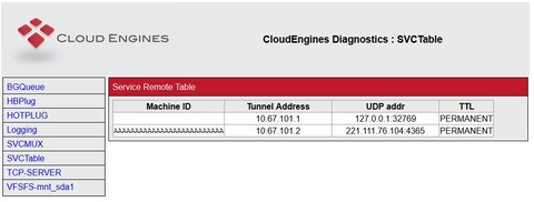

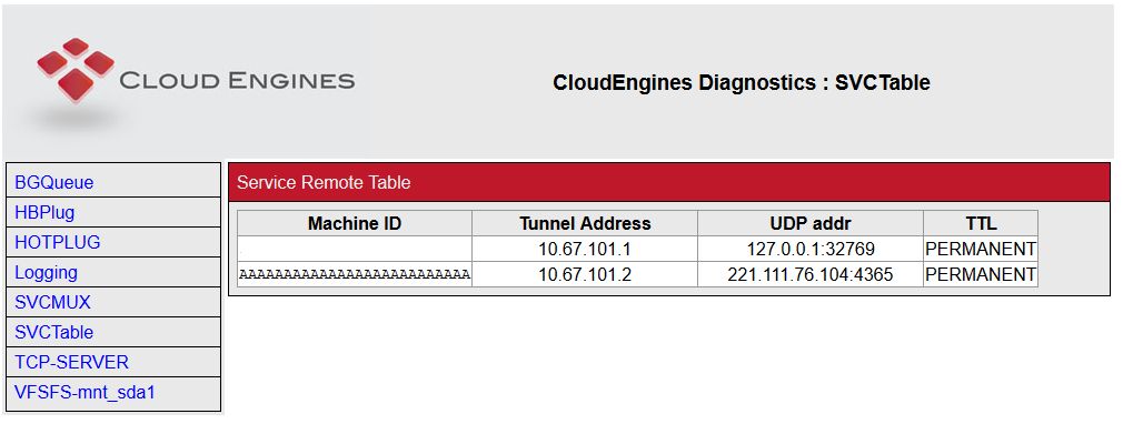

			  wwenigma Jómunkásember Próbáljátok már meg hogy a 4365-os UDP portot forwardoljátok WAN felől a cuccra, újraindítás majd ellenőrzés a my.pogoplug.com-on. De van amikor regisztráció után nem egyből jelenik még hanem akár pár óra is kell neki. Gugliból ennyit hámoztam ki.

			  Reactor85 csendes tag Sziasztok Eddig két Goflex Net-re telepítettem Arch linux-ot ssh-n keresztül. Először felengedtem őket a netre regisztráció a my.pogoplug.com oldalon (ami nekem a mai napig bejön a működő Goflex-el lásd kép).
 A regisztráció vége felé kéri, hogy csatlakoztass pendrive-ot, ha akarsz. Nekem az egyik Goflex-en csak akkor jött elő az SSH opció, ha itt egy pendrive-ot rádugtam és úgy folytattam a regisztrációt.Tudtok olyan oldalt ahonnan lehetne venni még párat, mert nekem mindenhol azt írják, hogy elfogyott?

 Az eredetire visszatéréskor vettem észre, hogy nem stimmel a leírás.pacman -S mtd-tools
 cd /tmp
 wget http://download.doozan.com/uboot/files/uboot/uboot.mtd0.dockstar.original.kwb
 flash_erase /dev/mtd0 0 4
 nandwrite /dev/mtd0 uboot.mtd0.dockstar.original.kwb
 rebootJelenleg nem létezik mtd-tools csomag, helyette az mtd-utils működik.

			  woodworm veterán Nem sikerült egyik módszerrel sem engedélyeznem az ssh kapcsolatot. Maradt a soros kábel.
 Hiába próbáltam frissíteni a tanúsítványokat, nem használt, ahogy a curl -k opciója sem. Ha jól emlékszem a curl tudna fájlból tanúsítványt használni, ha lenne megfelelő.Nem értek annyira a log olvasásához, de ebből úgy tűnik sem a frissítés, sem a beállítások változtatása nem megy. >>> [https://service.cloudengines.com:80] Event on Idle Connection: 13: 0x1
 [005925.591][MTP59 ][FSYNC ][08] FolderSync obtaining valtoken...
 [005925.591][MTP59 ][BRHTTP][02] RECONNECTING 0x382f68
 [005926.181][MTP59 ][BRHTTP][08] Error with certificate at depth: 1
 [005926.181][MTP59 ][BRHTTP][08] subject: /C=US/ST=Arizona/L=Scottsdale/O=GoDaddy.com, Inc./OU=http://certs.godaddy.com/repository//CN=Go Daddy Secure Certificate Authority - G2
 [005926.181][MTP59 ][BRHTTP][08] issuer: /C=US/ST=Arizona/L=Scottsdale/O=GoDaddy.com, Inc./CN=Go Daddy Root Certificate Authority - G2
 [005926.181][MTP59 ][BRHTTP][08] error: 20:unable to get local issuer certificate
 [005926.181][MTP59 ][BRHTTP][08] error: 27:certificate not trusted
 [005926.181][MTP59 ][BRHTTP][08] Error with certificate at depth: 0
 [005926.181][MTP59 ][BRHTTP][08] subject: /OU=Domain Control Validated/CN=*.pogoplug.com
 [005926.182][MTP59 ][BRHTTP][08] issuer: /C=US/ST=Arizona/L=Scottsdale/O=GoDaddy.com, Inc./OU=http://certs.godaddy.com/repository//CN=Go Daddy Secure Certificate Authority - G2
 [005926.182][MTP59 ][BRHTTP][08] error: 7:certificate signature failure
 [005926.182][MTP59 ][BRHTTP][08] Error with certificate at depth: 0
 [005926.182][MTP59 ][BRHTTP][08] subject: /OU=Domain Control Validated/CN=*.pogoplug.com
 [005926.182][MTP59 ][BRHTTP][08] error: 9:certificate is not yet valid
 [005927.147][MTP59 ][BRHTTP][08] SSL Connection complete using cipher: DHE-RSA-AES256-SHA
 [005927.147][MTP59 ][BRHTTP][08] SSL Server certificate:
 [005927.147][MTP59 ][BRHTTP][08] subject: /OU=Domain Control Validated/CN=*.pogoplug.com
 [005927.147][MTP59 ][BRHTTP][08] issuer: /C=US/ST=Arizona/L=Scottsdale/O=GoDaddy.com, Inc./OU=http://certs.godaddy.com/repository//CN=Go Daddy Secure Certificate Authority - G2
 [005927.773][MTP59 ][FSYNC ][02] FolderSync is unable to obtain a valtoken - this feature will not work properly until it does.
 [010012.801][MTP60 ][HBPLUG][08] UPGRADE: Checking for upgrade availability
 [010018.801][MTP61 ][PLCRYP][07] USING MAC ADDRESS: 00:10:75:26:72:9b from eth0
 [010018.921][MTP61 ][PLCRYP][07] TALKING TO SERVICE @ my.pogoplug.com
 [010018.921][MTP61 ][BRHTTP][02] RECONNECTING 0x34cae0
 [010019.448][MTP61 ][BRHTTP][08] Error with certificate at depth: 1
 [010019.448][MTP61 ][BRHTTP][08] subject: /C=US/ST=Arizona/L=Scottsdale/O=GoDaddy.com, Inc./OU=http://certs.godaddy.com/repository//CN=Go Daddy Secure Certificate Authority - G2
 [010019.448][MTP61 ][BRHTTP][08] issuer: /C=US/ST=Arizona/L=Scottsdale/O=GoDaddy.com, Inc./CN=Go Daddy Root Certificate Authority - G2
 [010019.448][MTP61 ][BRHTTP][08] error: 20:unable to get local issuer certificate
 [010019.448][MTP61 ][BRHTTP][08] error: 27:certificate not trusted
 [010019.448][MTP61 ][BRHTTP][08] Error with certificate at depth: 0
 [010019.448][MTP61 ][BRHTTP][08] subject: /OU=Domain Control Validated/CN=*.pogoplug.com
 [010019.448][MTP61 ][BRHTTP][08] issuer: /C=US/ST=Arizona/L=Scottsdale/O=GoDaddy.com, Inc./OU=http://certs.godaddy.com/repository//CN=Go Daddy Secure Certificate Authority - G2
 [010019.448][MTP61 ][BRHTTP][08] error: 7:certificate signature failure
 [010019.448][MTP61 ][BRHTTP][08] error: 9:certificate is not yet valid
 [010020.378][MTP61 ][BRHTTP][08] SSL Connection complete using cipher: DHE-RSA-AES256-SHA
 [010020.378][MTP61 ][BRHTTP][08] SSL Server certificate:
 [010020.378][MTP61 ][BRHTTP][08] subject: /OU=Domain Control Validated/CN=*.pogoplug.com
 [010020.378][MTP61 ][BRHTTP][08] issuer: /C=US/ST=Arizona/L=Scottsdale/O=GoDaddy.com, Inc./OU=http://certs.godaddy.com/repository//CN=Go Daddy Secure Certificate Authority - G2
 [010020.587][MTP61 ][PLCRYP][07] ------------------------------------------------------
 [010020.587][MTP61 ][PLCRYP][07] RESP: 405 [Method Not Allowed]
 [010027.767][107386][CONNPO][08]
 [010042.861][MTP60 ][HBPLUG][02] UPGRADE: Failed performing SYNC-RPC for checkUpgrade: -11
 [010127.781][MTP62 ][FSYNC ][08] FolderSync obtaining valtoken...
 [010127.781][MTP62 ][BRHTTP][02] RECONNECTING 0x3593c0
 [010128.216][MTP62 ][BRHTTP][08] Error with certificate at depth: 1
 [010128.217][MTP62 ][BRHTTP][08] subject: /C=US/ST=Arizona/L=Scottsdale/O=GoDaddy.com, Inc./OU=http://certs.godaddy.com/repository//CN=Go Daddy Secure Certificate Authority - G2
 [010128.217][MTP62 ][BRHTTP][08] issuer: /C=US/ST=Arizona/L=Scottsdale/O=GoDaddy.com, Inc./CN=Go Daddy Root Certificate Authority - G2
 [010128.217][MTP62 ][BRHTTP][08] error: 20:unable to get local issuer certificate
 [010128.217][MTP62 ][BRHTTP][08] Error with certificate at depth: 1
 [010128.217][MTP62 ][BRHTTP][08] error: 27:certificate not trusted
 [010128.217][MTP62 ][BRHTTP][08] Error with certificate at depth: 0
 [010128.217][MTP62 ][BRHTTP][08] subject: /OU=Domain Control Validated/CN=*.pogoplug.com
 [010128.217][MTP62 ][BRHTTP][08] issuer: /C=US/ST=Arizona/L=Scottsdale/O=GoDaddy.com, Inc./OU=http://certs.godaddy.com/repository//CN=Go Daddy Secure Certificate Authority - G2
 [010128.217][MTP62 ][BRHTTP][08] error: 7:certificate signature failure
 [010128.217][MTP62 ][BRHTTP][08] error: 9:certificate is not yet valid
 [010129.160][MTP62 ][BRHTTP][08] SSL Connection complete using cipher: DHE-RSA-AES256-SHA
 [010129.160][MTP62 ][BRHTTP][08] SSL Server certificate:
 [010129.160][MTP62 ][BRHTTP][08] subject: /OU=Domain Control Validated/CN=*.pogoplug.com
 [010129.160][MTP62 ][BRHTTP][08] issuer: /C=US/ST=Arizona/L=Scottsdale/O=GoDaddy.com, Inc./OU=http://certs.godaddy.com/repository//CN=Go Daddy Secure Certificate Authority - G2
 [010129.585][MTP62 ][FSYNC ][02] FolderSync is unable to obtain a valtoken - this feature will not work properly until it does.
 [010229.581][107386][CONNPO][08]
