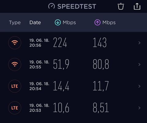

Filmet nem tudtam ellenőrizni, mert VPN csatlakozás után más IP címet kapnak a kliensek, mint az, amin csücsül a fájlszerver.
De azért csináltam néhány sebesség tesztet.
Wi-Fi - VPN kapcsolat nélkül
Wi-Fi - VPN kapcsolattal
4G - VPN kapcsolat nélkül
4G - VPN kapcsolattalEgy pfSense a szerver, egyetlen 2.4 GHz-es magja van, 512 MB memóriája, de cserébe hardveres crypto be van kapcsolva az OpenVPN alá. VPN csatlakozásnál a CPU terheltség 5% körül mozgott, mikor 4G-n voltam, és 25% körül, mikor Wi-Fi-n.

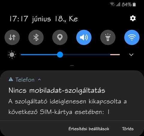

zelos ja ,a voda ma egész nap dobált ilyen értesítést. Valamit reszelnek a hálózaton ,konkrétan még az sms-t se nagyon kapta meg akinek küldtem... Remélem valami fejlesztés miatt van ,mert ránk férne.
legelek tárcsázóba pötyögd be ##61# (hívás gomb)
