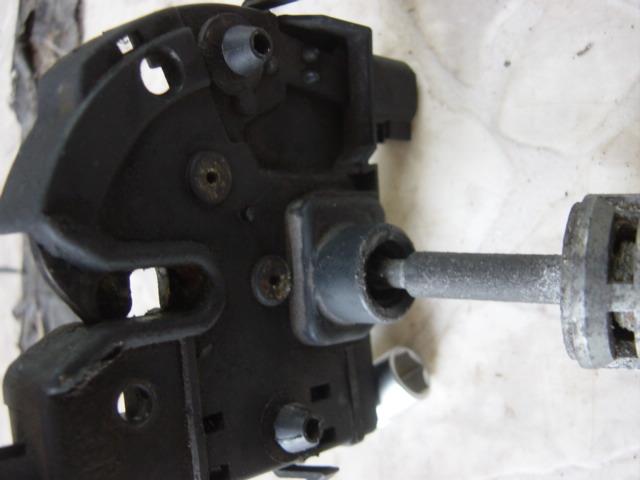

Sikerült megoldani. Igazából nagy szerencsém volt.
A zárbetét cserére szorul. Ami meglepő, hogy ebben nincs olyan műanyag, ami eltörhet.
Bal oldalt egy villáskulccsal kifeszítettem a tetőt, közben fordítottam a kulcsot balra és kikattant! -

Én anno jártam így a 2006os Focussal. Emlékeim szerint, valami ilyesmi a záron belüli rész.
Nekem "csak" szét volt esve ez a műanyag, hatalmas mázlimra egyik ismerősöm egy Focus 2-vel jött hozzánk, így megnéztem, hogy egyáltalán mi van a záron belül. Én a műanyag rácsot ez elején ki és le tudtam feszíteni annyira, hogy az én vékony kezem beférjen, és össze tudtam pattintani a szétesett műanyag elemeket. Utána egyből nyitható volt a zár. Pontosabban nem emlékszem, sajnos, mert 8 vagy 9 éve volt ez. Vagy a képen látható fekete golyó volt kipattanva a helyéről, vagy a fehér rudazat volt kipattanva a fekete golyóról. Azt tettem vissza a helyére.
Találtam linket zárfelújító készletről, ezen látszik, hogyan épül fel: link.
DeFranco
próbálkozz kitartóan, rázogatva a kulcsot, kicsit lenyomva a motorháztetőt, stb., ha nagyon nem megy akkor a lökös alatti műanyag elemet lebontva fel tudsz nyúlni egy fűrészlappal és elvágod azt a rudat ami a zárbetétet köti össze a nyitószerkezettel.

típusbetegség tud lenni, elment a zárad, vannak rá neten howto-k hogy ha szerencséd van hogyan csűrd-csavard-tekerd hogy még egyszer kinyíljon de annak már reszeltek hosszú távon. fordfocus.hu-t túrd fel esetleg.
nekem is volt ilyen, amikor már végképp nem nyílt, megpróbálták lefúrni, beletört a szár, aztán alulról megbontották a lökös mögötti műanyag elemet és egy fűrészlappal felnyúlva elvágták az amúgy spiáker zárrudazatot és így már bármivel nyílt a zár. előtte azért voltak jelei hogy nem fog nyílni, egyre nehezebben járt de addig húztam amíg teljesen be nem állt.
eztán zárcsere, zárlamellák kulcsra hangolása, nem olcsó mutatvány de megcsinálható. arra vigyázz hogy a kedvesuram nehogy addig okoskodjon amíg letörni neked a hűtőmaszkot ésvagy a zárhidat aztán bontózhatsz azt is. alulról hozzáférhető a rúd csak szívás bontani meg reszelni, inkább törik, az egyszerűbb és úgy is te fizeted.
