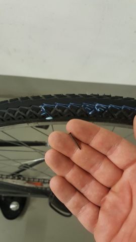

A defektjavítót erősen tudom javasolni, 2 hete rakattam a saját biciklimbe, ~2,5k forint volt az első és a hátsó kerékbe, rá 1 hétre egy 3 centis szöget húztam ki a hátsóból. Kiszedtem,fújtam bele,megpörgettem és meg is fogta, azóta is köszöni szépen jól van
