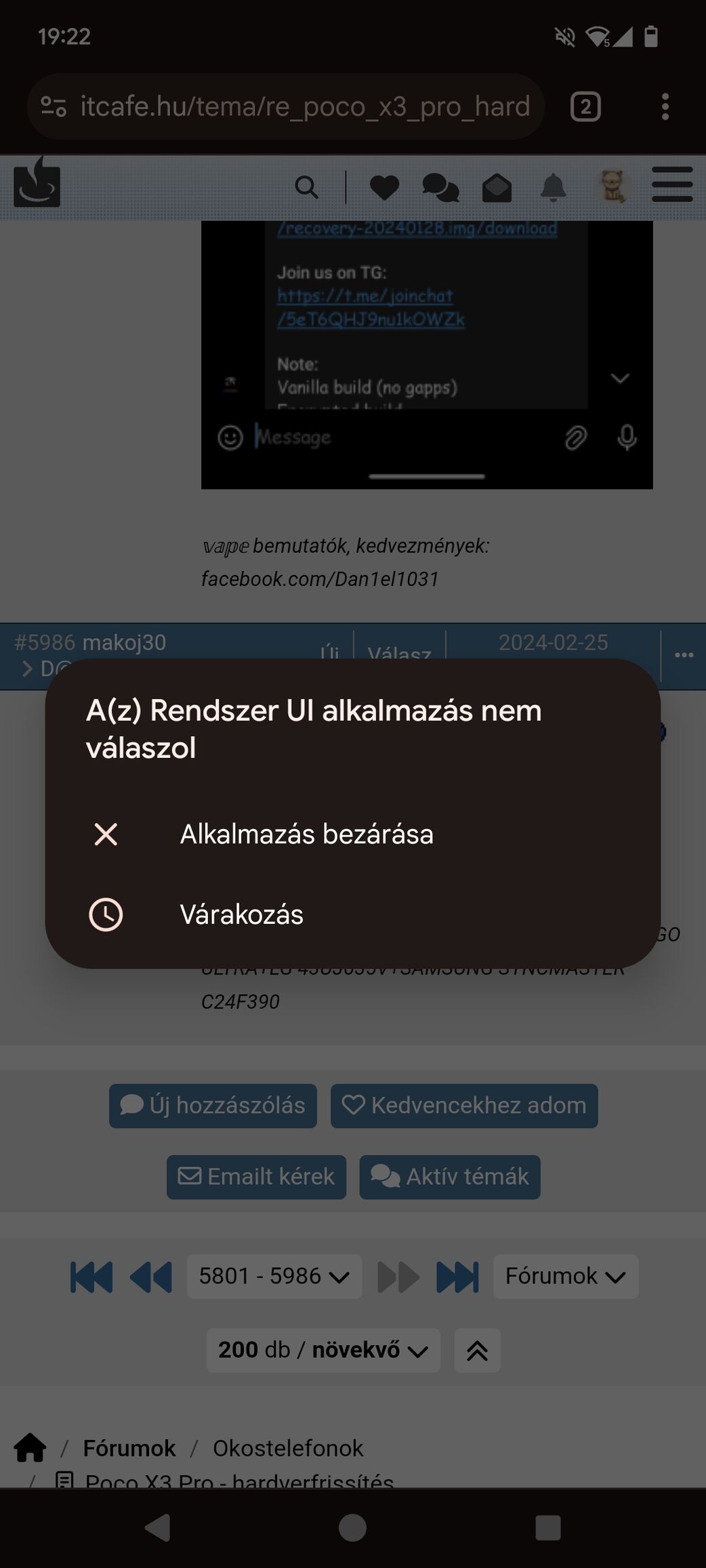

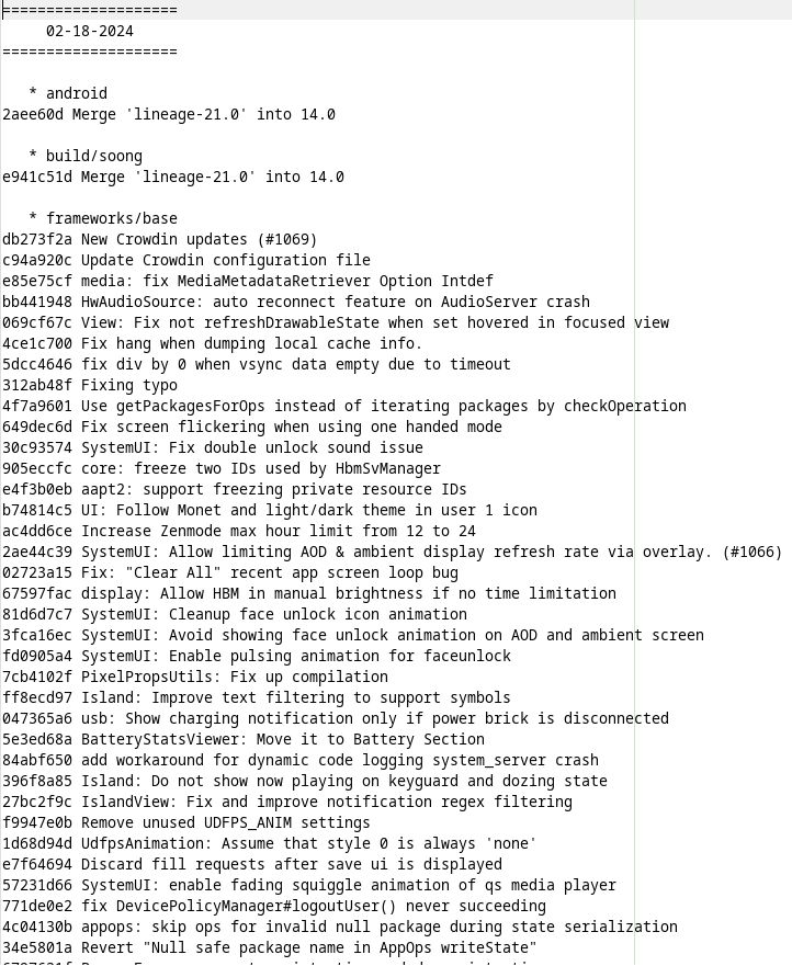

Most akartam írni.
Feb23-as build-el óvatosan, inkább egyáltalán ne.
System ui crashed
Chrome 5x bereccsent
Kijelző itt is kikapcsolt, yt ment tovább, kijelző feloldó hang volt, egyébként semmi.Ofox-ból dirty flash-eltem a feb10-es verziót.
Hagyom ezeket a napi frissítéseket, innentől kezdve csak azt, amit pinnelnek.
Most a feb19-et se dobom vissza, pedig az hibátlan. -

Senki ne rakfa fel ezeket a Crdroid verziókat:
"crDroidAndroid-14.0-20240223-vayu-v10.2.zip
"crDroidAndroid-14.0-20240222-vayu-v10.2.zip"Telepítés után ha kikapcsolom a kijelzőt akkor restart kell mert nem kapcsol vissza,nem tudom mit csináltak ezzel a két verzióval. A 20240219 az müködik szépen.
