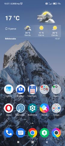

Nem, nem látok rá, ezért is kérdeztem. Furcsa hogy nem elérhető itt.
Akkor marad a Yahoo Weather addig is. Talán egy frissítéssel javítják majd. -
Tompika777
Miért, te látsz bármi erre utaló opciót a beállításokban?
Márpedig ha nincs, akkor em is lehet.
Mert nekem nincs, csak fixen meg lehet adni, hogy milyen városok időjárását mutassa....

Gyári időjárás appban ti be tudjátok állítani, hogy az aktuális pozícióra mutassa az időjárást? Nekem sehogy sem sikerül.
