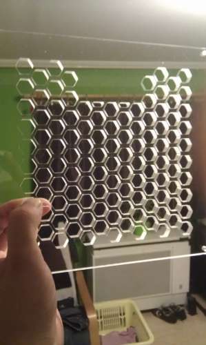

#30
Ilyesmit szeretnél készíteni turbulencia8?
Kép -
