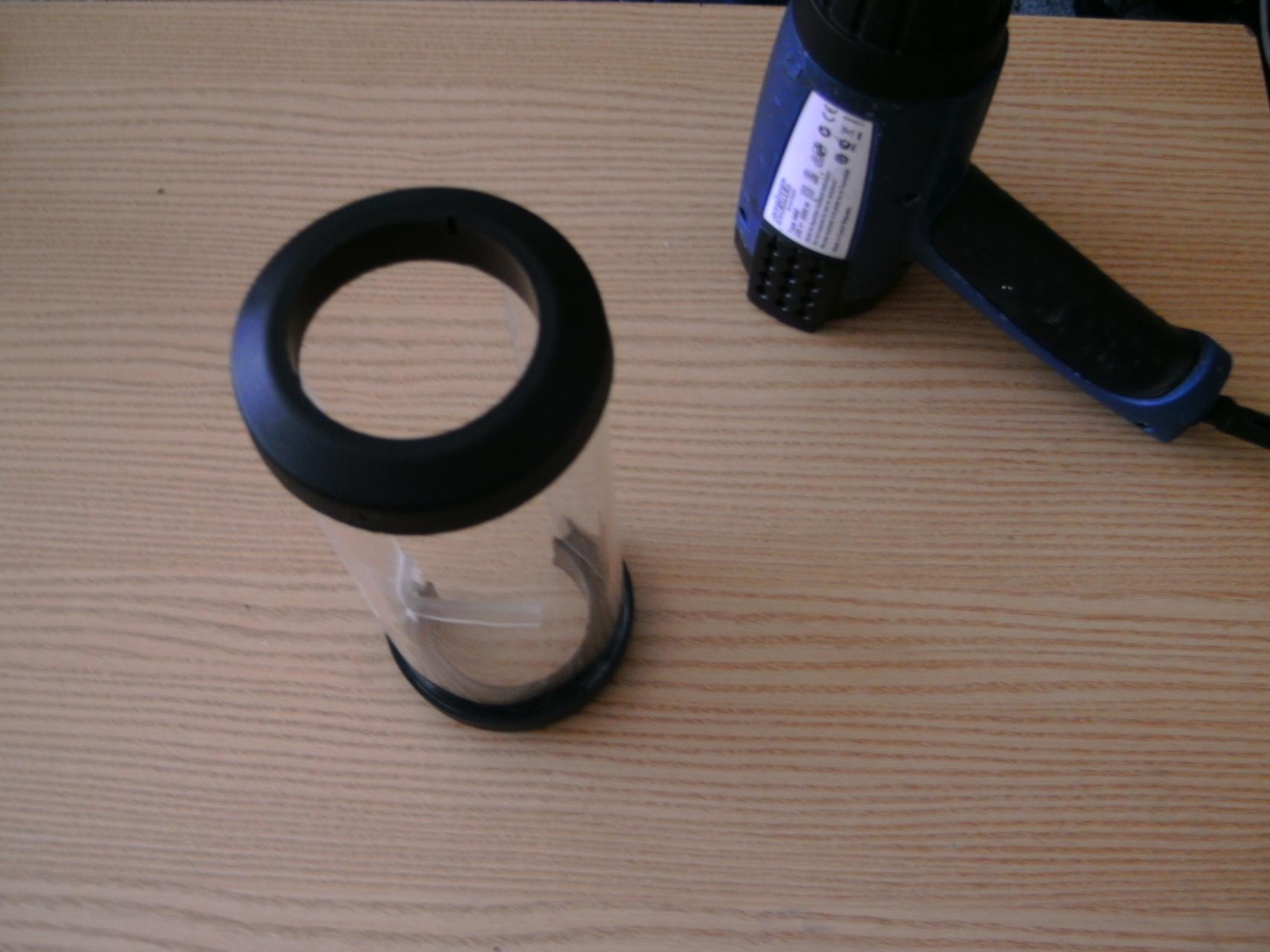

Ívelt, henger, csavart, vagy egyéb plexihajlításhoz mindig sablont kell használni.
Lehetőleg kétoldalas sablont használjunk, de van, hogy elhanyagolható, (pl. henger) de van, hogy egyszerűen nem kivitelezhető (pl. csavart hajlítás). A sablonnak egyértelmű, hogy sima felületűnek kell lennie, mert a lágy műanyag átveszi mind a fa rostozatát, mind az apróbb felületi hibákat.
Hengeres hajlítás:
